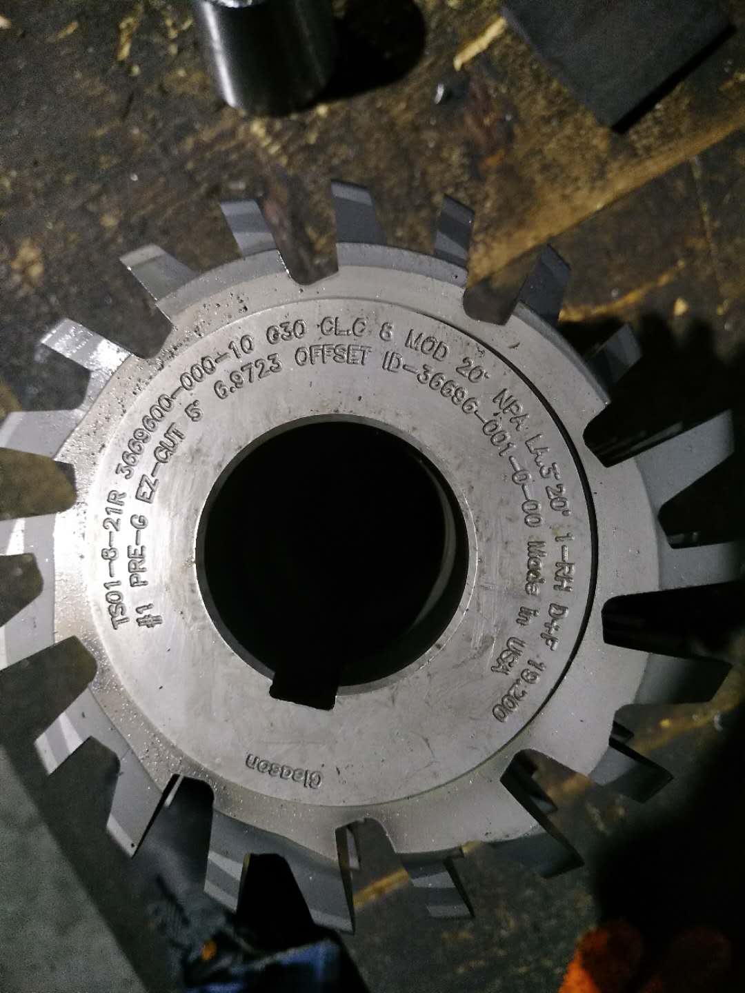

请教小伙伴们:这把格里森滚刀的参数(模数、压力角以及材料)怎么看,谢谢

8模、20°压力角、3°20′升角、单头、右旋、19.2齿高、5°前角、G30材料……

还是把双切滚刀,偏距=6.9723对应前角5°
g30属于什么材料s590吗
发表于 2018-10-11 15:48 | 显示全部楼层
G30是 硬质合金刀具 G30钨钴类硬质合金 性能硬度:91-93 抗拉强度:450 密度:14.10 硬度高韧性好,有合金之王的称号,多用于刀具。硬质合金刀具比高速钢切削速度高4~7倍,刀具寿命高5~80倍。制造模具、量具,寿命比合金工具钢高 20~150倍。可切削50HRC左右的硬质材料。
s590是高速工具钢 化学成份%:C Cr Mo V W Co 一般多用于中碳钢或高碳钢的下料冲切的刀具。
其强度无法与前者相比。
