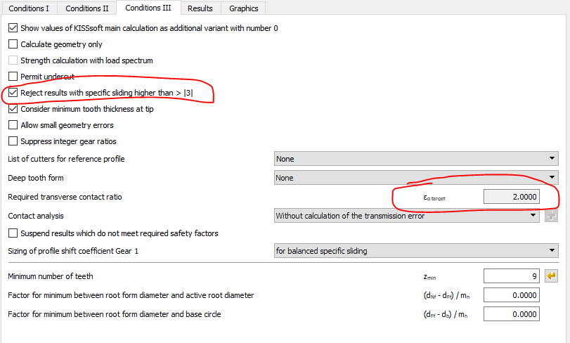

各位过路大神,小弟现在使用kisssoft做齿轮精细选型,遇到以下疑问:我把一对齿轮的齿数,中心距定了,怎么在一定的重合度和齿根滑移率的范围内(比如重合度εα>1.8,εβ>1.3,两个齿根滑移率σf<2.2)选择出齿轮强度最高的参数?小弟刚刚接触kisssoft,请大神不吝赐教,谢谢!!!

Conditions III
Reject results with specific sliding higher than > |2.2|
Required transverse contact ratio εαmax  1.8
