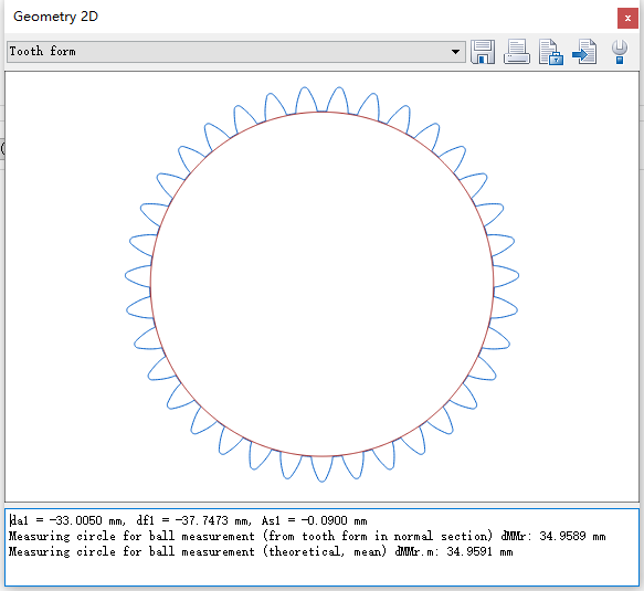

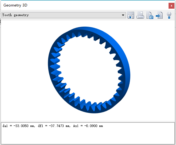

 楼主| 发表于 2018-3-4 16:58 | 显示全部楼层
生成内齿的时候,输出3D模型是内齿,而2D模型是外齿圈,这是什么原因啊?请教各位高手。

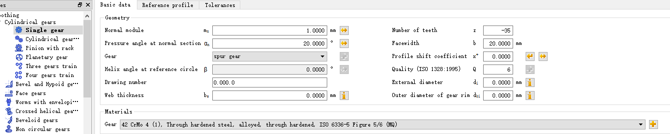

发表于 2018-3-6 09:49 | 显示全部楼层
在Number of teeth栏内齿数采用负值即可,详见附件。

 楼主| 发表于 2018-3-6 19:10 | 显示全部楼层
谢谢兄弟解答,变位系数和齿数都是设置的负值,但是3D图形输出的是内齿,2D图形却是外齿,百思不得其解。兄弟贴的图也是这个情况,不知道有没有高人能指点一二。
