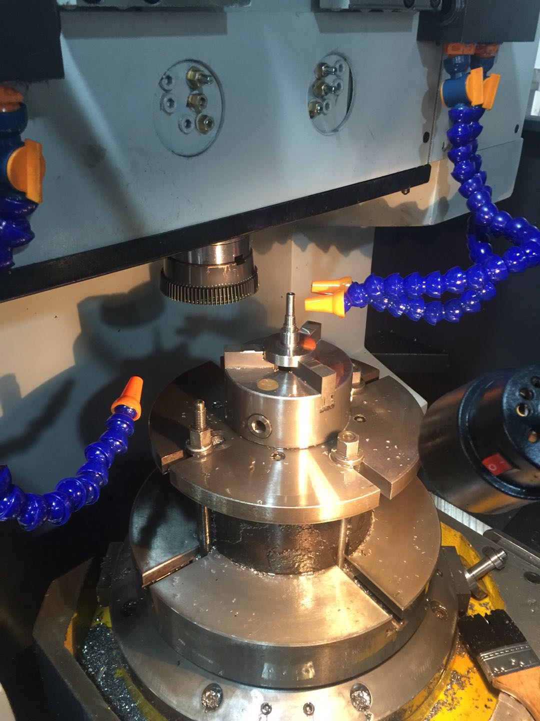

谢谢!我是想换插齿刀,前提是没有靠谱的插齿刀,换了几把都是齿型有问题,一个8级精度要求的齿轮,把齿型做到了11-12级,不知道有没有刀具供应商能提供产品稳定在8级的碗型插齿刀?

齿轮装夹和检测的基准不一样,是否会产生齿型检测精度降低?
我这样的齿轮装夹有没问题?
我这样的齿轮装夹有没问题?

楼主,这样的装夹问题较多,导致工件中心可能会偏心,径跳不好和齿形不好,建议采用顶尖加工
发表于 2018-2-7 08:52 | 显示全部楼层
如果没有顶尖,则要把三爪卡盘的爪子在内孔上磨一刀(保证爪子的圆稍大于工件定位外圆直径;爪子底面和三爪卡盘的平行度)
发表于 2018-2-7 09:23 | 显示全部楼层
同时,工件外圆和端面也要加工,保证端面与中心轴线垂直度0.005以内,外圆与中心轴线同轴度0.005以内

谢谢!有没有类似液压自动夹具?我担心三爪重复定位精度不稳定。

产品图纸发过来帮你看一下, 你说的非常对三爪重复精度是不稳定。

现成的液压自动夹具不一定有。可以上网搜一下
