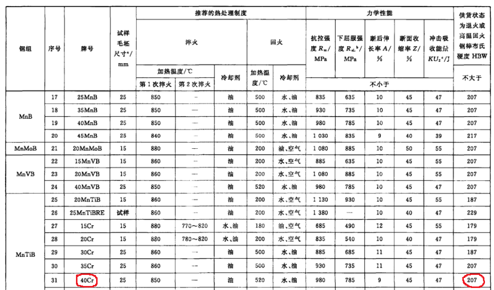

大家知道40Cr GB/T3077-2015这材料用途很广泛,以前设计有关这类材料产品的时候,原材料材料只写GB/T3077即可,供应商提供的材质报告严格按照GB/T3077的标准来,由于不懂这方面的,所以没有用心去看.
最近跳槽跳到一家非常小的公司里面,公司里买了很多40Cr的热轧棒料,入库需要检验,检测的硬度是HBS50,带着考验我的语气问我行不行,这回真TMD的把我给考到了,我查标准,硬度是≤207HBS,如下图所示:
标准中就是≤HBS207,没有下限,但是一般的下限标准是多少,如果碰到脱碳严重的,还有负值的!

HBS   50?比铜还软,机械性能能合格吗?

所以感觉奇怪,标准里面硬度范围就是≤207HBS,没有下限值,太奇怪了!
