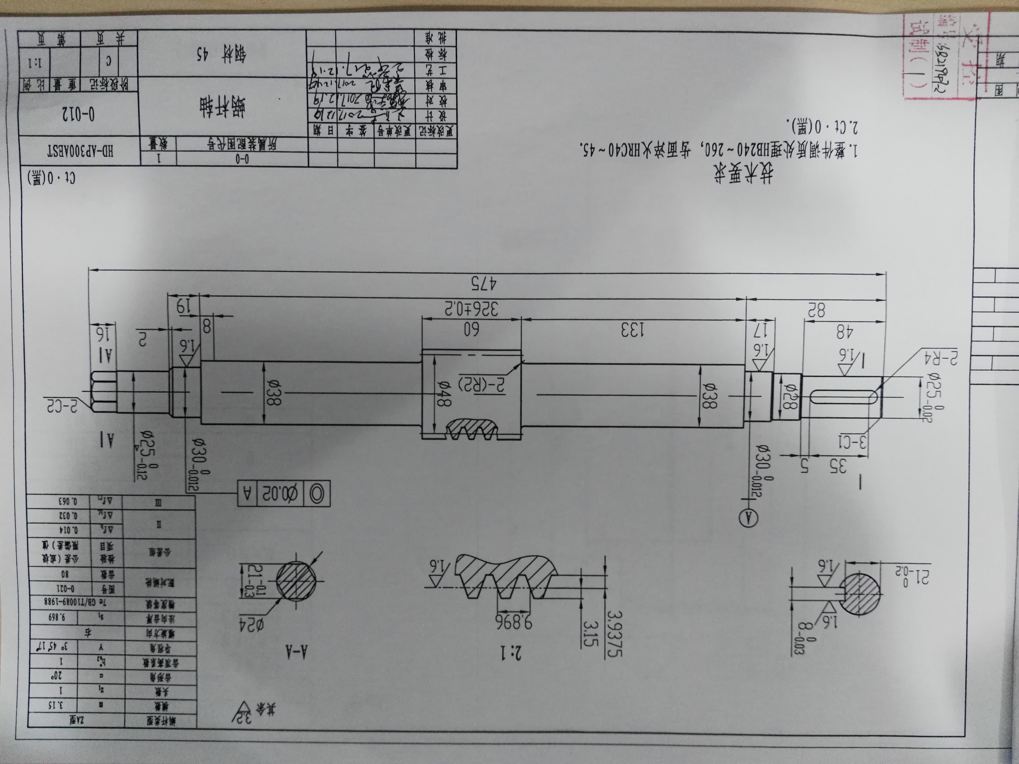

蜗轮副现在模数 为3.15, 想改为 3.25,蜗轮齿数 改为78,不知 外径有多大变化,看能否使外径尺寸不变。  对蜗轮 一窍不通,求指点,有什么计算软件

可以尝试蜗杆分度圆直径46.5,相比原设计,蜗杆直径小1~2mm,蜗轮大1~2mm;如果蜗轮不能增大,可以将蜗杆直径增加到48,缺点是需负变位;也可以考虑减小蜗轮齿高的方案

如果中心距(可能是150)不变的话,模数齿数调整后,蜗轮与蜗杆的大径都只大0.3.只是蜗轮要采用负变位而已。若怕蜗轮减弱可以采用齿厚“过渡”的办法解决。

中心距外径要变一个,看你怎么选择了
