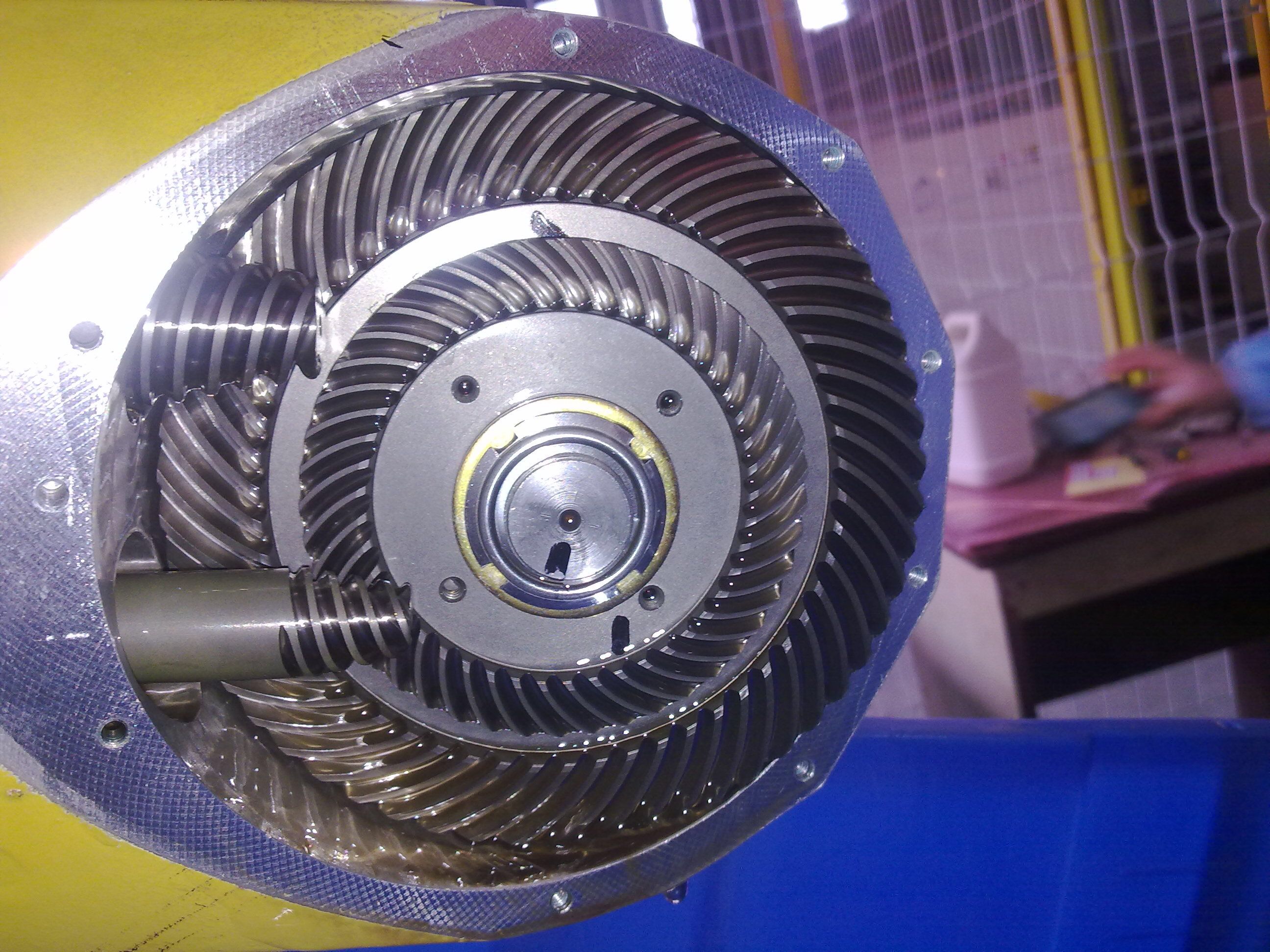

虽然不知楼主所云,但是帮顶。据说这种齿轮发那科机器人和ABB机器人里头有用到的。
发表于 2017-12-27 22:58 | 显示全部楼层
就是这种齿轮吧!

这属于HRH齿轮副,国内好多地方都可以正常计算和设计的
发表于 2019-5-15 10:20 | 显示全部楼层
这属于HRH齿轮副
发表于 2019-5-17 09:13 | 显示全部楼层
这属于HRH齿轮副
