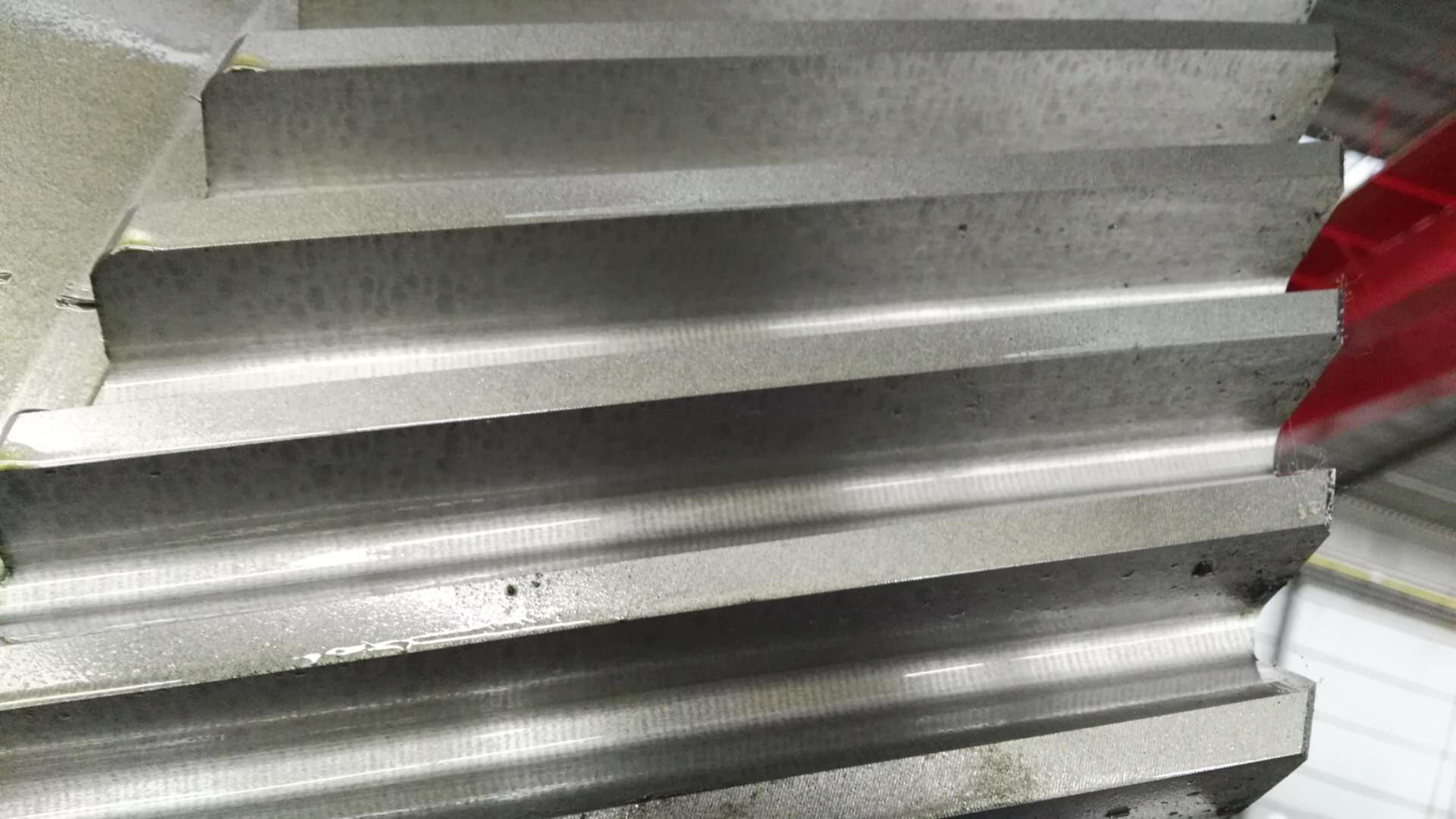

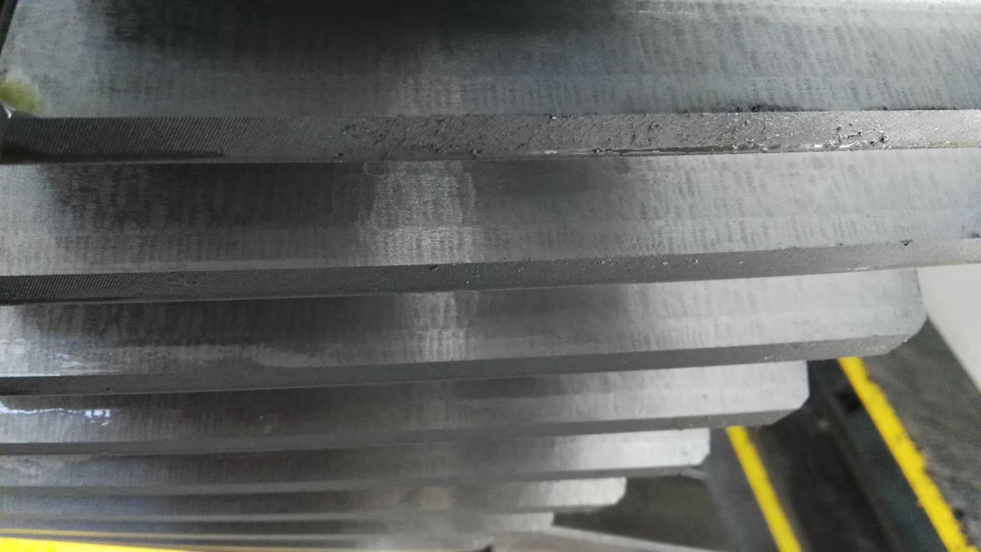

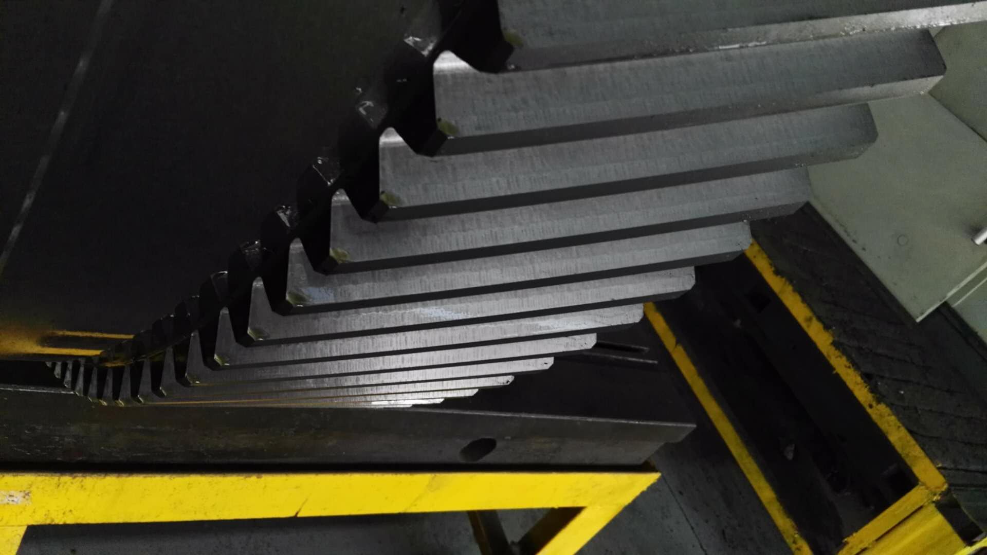

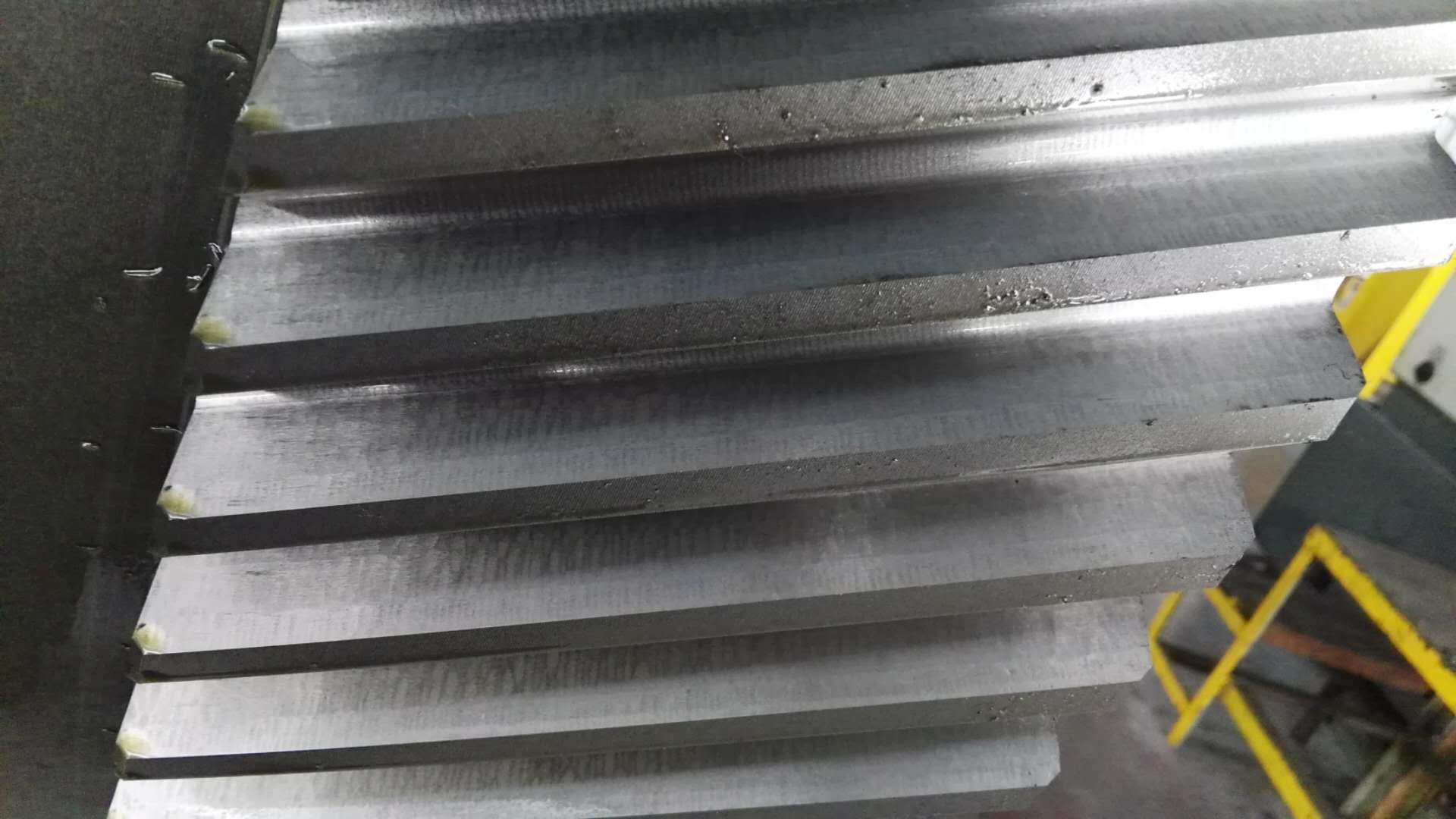

发表于 2017-11-29 14:53 | 显示全部楼层 |阅读模式
齿面有台阶
齿面有台阶
齿的另一侧没有台阶
齿的另一侧没有台阶
齿面有台阶
齿面有台阶
齿面有台阶
齿面有台阶
 楼主| 发表于 2017-11-29 14:55 | 显示全部楼层
同一个齿上一侧有,一侧没有
发表于 2017-11-29 22:19 | 显示全部楼层
请从端面拍齿廓的法向齿形,同时请提供齿轮和滚刀参数
发表于 2017-12-3 22:38 | 显示全部楼层
可能齿轮对中不好,或者滚刀有问题
发表于 2017-12-13 11:03 | 显示全部楼层
检查一下滚刀,可能是滚刀设计不合理。
发表于 2017-12-13 14:03 | 显示全部楼层
滚齿后两边是否有偏差,剃齿余量是否足够
发表于 2017-12-13 14:20 | 显示全部楼层
齿轮齿面上有台阶,跟滚刀的设计制造精度有较大关系
发表于 2017-12-14 10:33 | 显示全部楼层
刀架搬度有误差
