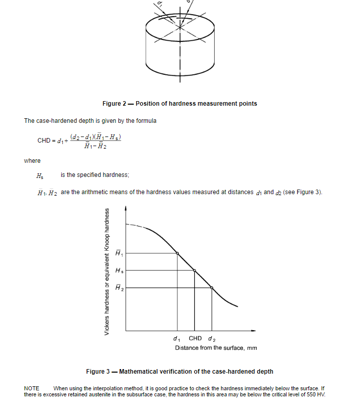

一样的,现在都是按照0.7±0.2CHD550Hv1写了

wangqingbin 发表于 2017-11-28 12:39
CHD为Eht550HV1,是按DIN EN ISO 2639标准确定的有效硬化层深度

发表于 2017-12-15 19:54 | 显示全部楼层
这有CHD的解析,^_^

关于硬化层深度我的理解如下:硬化层深度的检测方法不同,一种是化学检测法,即采用腐蚀后,在显微镜下观看;另外一种是硬度法,即制作试块,在显微维氏硬度计下进行检测;利用硬度法检测出的层深叫做有效硬化层深;化学法检测出的层深叫做总渗层。

minzi 发表于 2017-11-28 12:37
1、DC0.5~0.9是指渗碳淬火有效硬化层深度,其渗碳层深度在0.5~0.9的范围。
2、CHD即渗碳淬火有效硬化层深 ...
谢谢!!!!!
有效硬化层深度与渗碳层深度等同混为一谈能对吗?  发表于 2018-2-10 15:37
