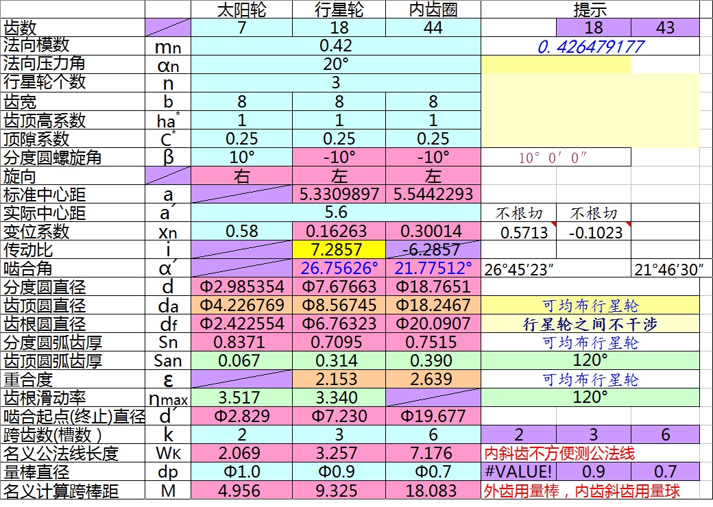

求指点行星齿轮参数问题!传动比需在6-7.5,外齿圈外径需小于23mm(放25的钢管内)
发表于 2017-12-7 15:11 | 显示全部楼层
内齿圈变位系数=0.0413,中心距=5.519

我的建议:
中心距a:5.6     变位xa:0.58   xc:0.16263    xb:0.30014
供参考。
