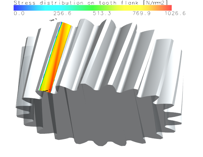

KISSSOFT 斜齿轮应力分析后应力为一条斜线 这样是正常的嘛
发表于 2017-11-20 10:28 | 显示全部楼层 |阅读模式

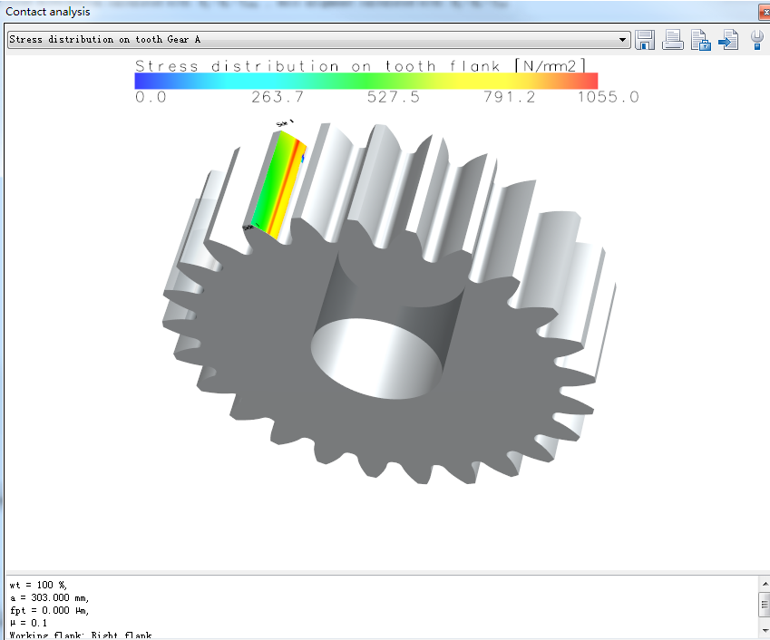

我的计算结果 直齿轮
 楼主| 发表于 2017-11-20 18:27 | 显示全部楼层
gjtmawa 发表于 2017-11-20 16:58
我的计算结果 直齿轮
直齿轮肯定是直的嘛。。。。。  我看教程上面都是直的  我只有在修型后才变成直的

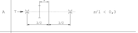

 楼主| 发表于 2017-11-20 18:36 | 显示全部楼层
我的计算结果 直齿轮
登录/注册后可看大图
3.png 请问下这个对称布置的齿轮 如果是按图片上的齿轮尺寸 S哪那里应该填什么值啊

斜齿轮的接触线就应该是斜的,没啥问题。
