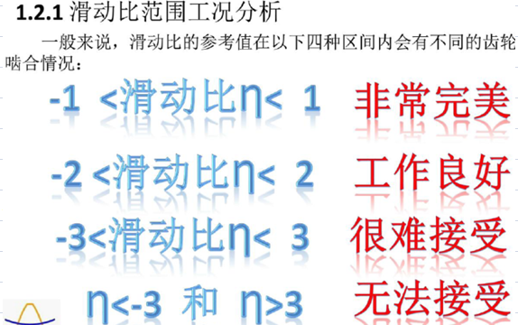

齿轮滑动率推荐值

hzx136520 发表于 2018-1-4 21:37
齿轮滑动率推荐值
来源哪个标准?
发表于 2018-3-27 22:08 | 显示全部楼层
楼上那个应该是截图自KISSSOFT教程中的关于滑动率取值的介绍
 楼主| 发表于 2018-3-29 08:30 | 显示全部楼层
齿轮滑动率的取值范围大致明白了
但齿轮滑动率为负值的情况还没有解释清楚,求高手指点
