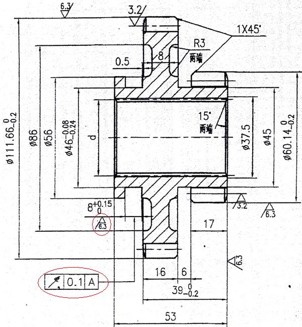

发表于 2010-9-25 14:33 | 显示全部楼层 |阅读模式
如图
没看到过
不知道是标的哪个面
另外那个6.3的粗糙度……
求解。。
谢谢。。
发表于 2010-9-25 16:25 | 显示全部楼层
应该是指槽的粗糙度和槽跳动,标的不标准.
发表于 2010-9-25 21:31 | 显示全部楼层
槽的粗糙度和槽跳动
发表于 2010-9-26 10:08 | 显示全部楼层
你这个图纸有问题,基准都没指示清楚
