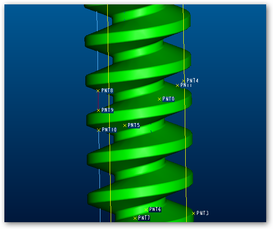

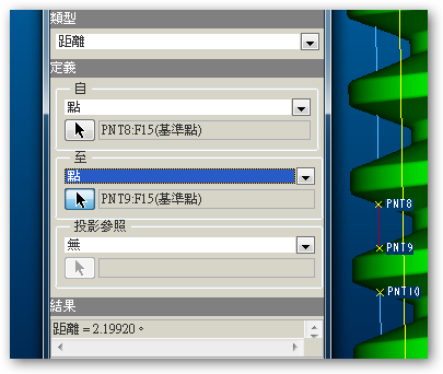

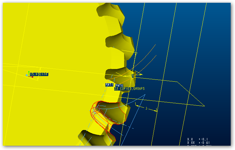

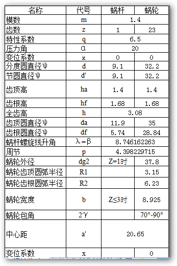

漸開線蜗轮搭配阿基米德蜗轮组配干涉问题求解问题:阿基米德蜗杆齿距px=PI*M(3.14159*1.4)=4.3982
         渐开线蜗轮齿距=(360/Z2)/4=(360/23)/4=3.9130
都依照公式設計都依照公式,还是产生干涉,另外请教齒輪互相匹配,蜗杆的齿距要与蜗轮的齿距相同
增加
增加

首先,如果是蜗杆蜗轮副,那么必须是定好蜗杆的齿形,然后通过包络来实现蜗轮的建模。你建一个渐开线齿轮与蜗杆配是没有意义的。
其次,如果是蜗杆斜齿轮副,那么必须按照渐开线齿轮的建模方式来构建,蜗杆是渐开线齿形,斜齿轮也是渐开线齿形,而且必须是按无侧隙啮合来建模,那么就没有问题。
最后,建模需要自己考虑自己的建模方式方法和设计的对象,随便搞是没有意义的。建模的基础是齿轮的啮合理论,不是猜谜语!
