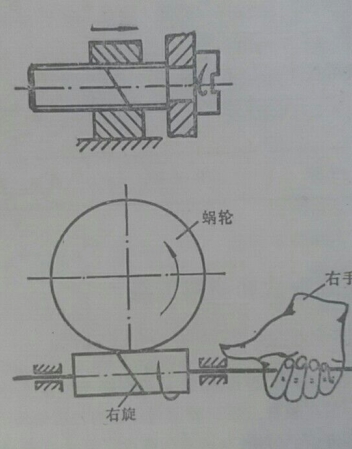

蜗杆上下都装有蜗轮,蜗杆旋转时,两个蜗轮转动方向是否一致(如图)?
发表于 2017-9-1 11:40 | 显示全部楼层
方向相反,类似一对齿轮在啮合
发表于 2017-9-14 21:53 | 显示全部楼层
方向一致的
