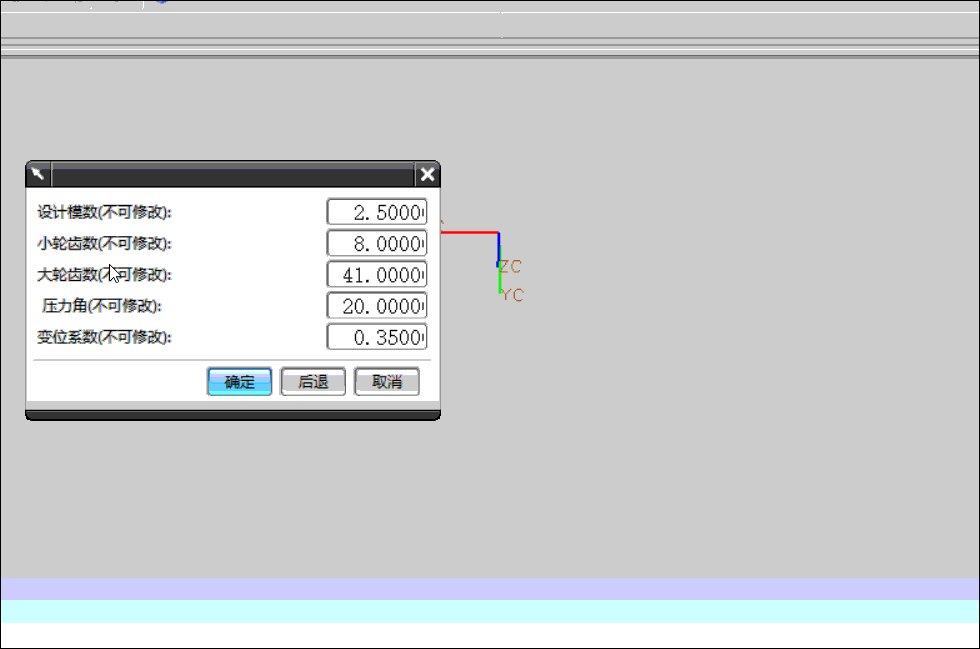

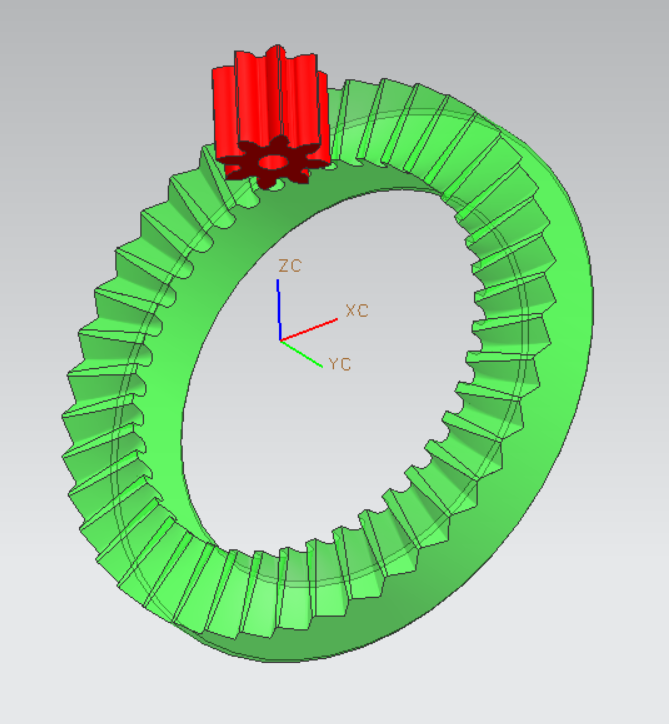

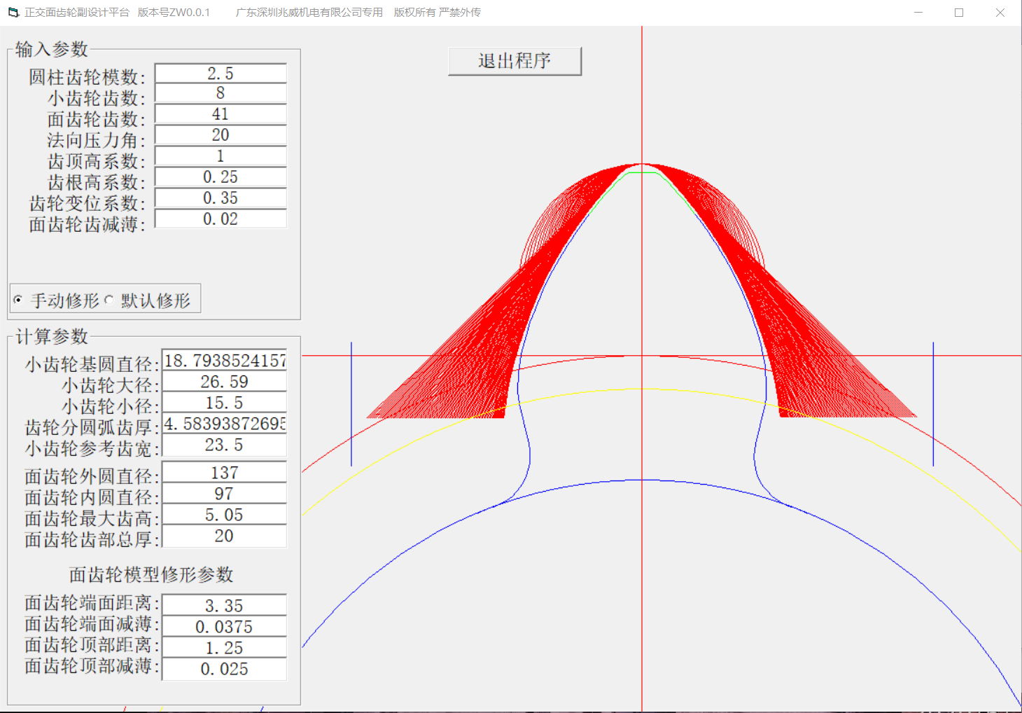

计算一套正交直齿面齿轮传动付的过程:
计算过程:
建模过程:
装配的一对模型:

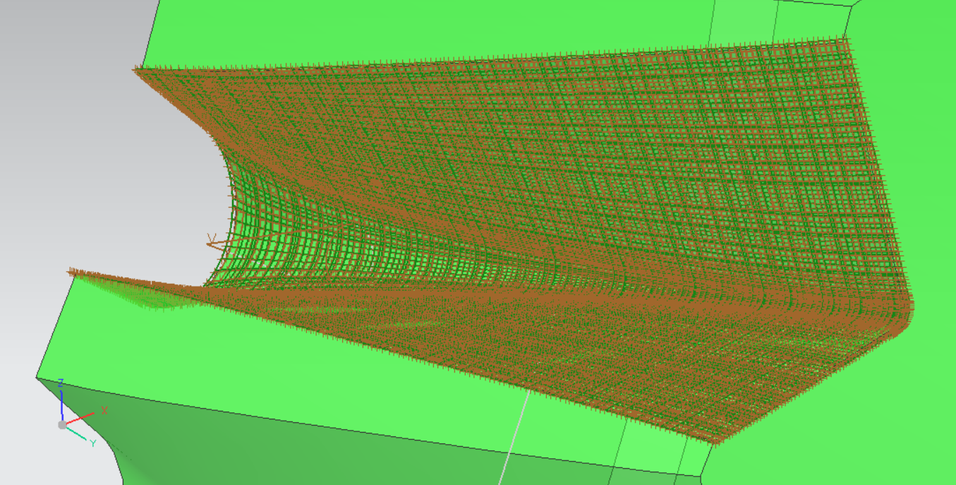

面齿轮齿面点和样条线组的组成
一对模型的压缩文件:
8-41.zip (17.88 MB, 下载次数: 26)
发表于 2021-3-8 21:27 | 显示全部楼层
计算的参数文件:
面齿轮副计算记录.zip (633 Bytes, 下载次数: 23)
