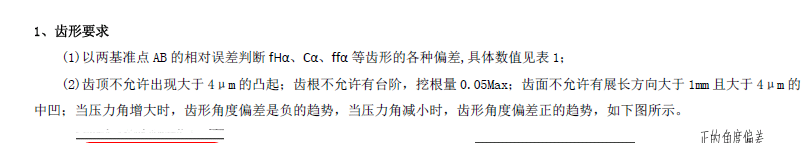

这应该都是三菱的规定。下面的附图是什么?我想看看我理解的对不对。

l可以把全部要求附上,好理解他们的意思?
 楼主| 发表于 2017-8-14 08:12 | 显示全部楼层
这个也是我无意看到的 没有附图

这东西是齿形修形的一种规定。在齿形修形里面,除了鼓形量和齿顶修缘量之外,还有个比较重要的就是fHa。fHa叫齿廓倾斜偏差,也叫压力角偏差,就是表征压力角偏差很基圆偏差的,能直接影响渐开线的形状。搞齿轮设计的,为了达到某一个良好的接触,会对这个修形有要求。比如几级精度要求,国标里面是0±13u。我就故意在该等级上面加一个扭曲,要-2±13u。这样,-2的符号就需要有一个方向规定,不能修形跟我修反了。制造人员看到负号不可能明白,但你跟他说压力角的趋势它就明白了。以上是我的理解,欢迎交流。

看一下ISO 1328标准,都要规定,这个只是具体一点的规定而已。
