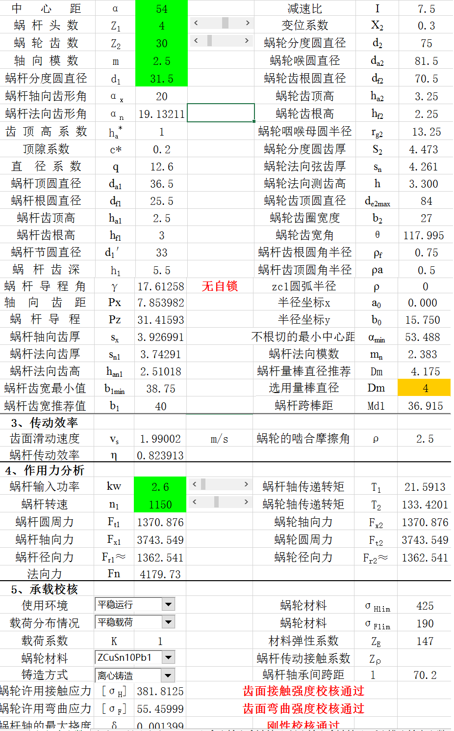

蜗轮是模数2.5  4个头 蜗轮30齿 蜗杆分度圆31.5   蜗轮分度圆75  变位0.3,输入转数1150/分

你得提供工况材料数据啊,不然怎么给你建议。。。。。
以下计算供参考

发表于 2017-7-24 16:39 | 显示全部楼层
理论计算没问题实际运行不行,最好是把运行失效的状况拍几个照片才好分析。
发表于 2017-7-24 16:45 | 显示全部楼层
请问是在负荷多少的情况下,还是空转呀?
