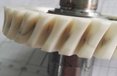

塑料斜齿轮顶齿

请问没有加载时,长时间空转不会这样的吧?
 楼主| 发表于 2017-7-13 18:25 | 显示全部楼层
2Nm时不会出现这种情况

     是不是还有种肯能,蜗杆齿太薄,导致变形,从而切入齿轮,没东西验证呀!
     以前有类似的蜗杆齿轮,在28Nm状态测试多了,齿直接蹦了!

发表于 2017-7-15 01:10 | 显示全部楼层
给你点建议:
发表于 2017-7-15 01:17 | 显示全部楼层
给你点建议:                                                                                                                                                                                    1,首先做扭力测试,如果用滚齿方式与后续批量是没法等同的;                                                                                                                 2其次按目前的应用来讲,需要扭力大的场合一般都用POM 100P或者500P,PA66一般用在手里较小场合;
3.你设计上要做加厚齿厚处理;设计参数需要好好研究

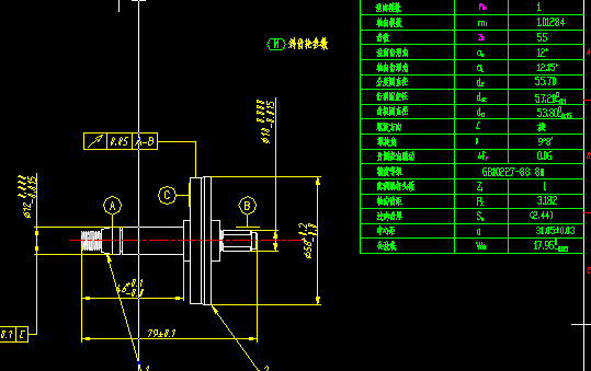

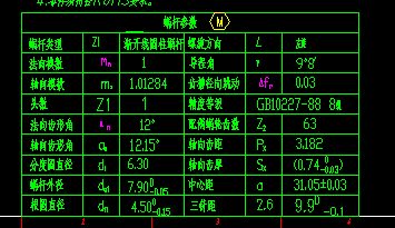

 楼主| 发表于 2017-7-17 07:45 | 显示全部楼层
大家看看这参数是否合理?
发表于 2017-7-17 11:23 | 显示全部楼层
czq210006 发表于 2017-7-13 18:26
谢谢!
      非常有道理!
     是不是还有种肯能,蜗杆齿太薄,导致变形,从而切入齿轮, ...
还是塑料强度太弱了,
1.合理调整齿厚
2.选用高强度的塑料
我这里也有种是差不多的,25牛米的时候,做了120小时
的疲劳试验,没什么问题,第二次当加载30牛米的时候就发生了
裂纹(大概100小时):客要求是20牛米,所以强度足够
发表于 2017-7-17 11:25 | 显示全部楼层
czq210006 发表于 2017-7-17 07:45
大家看看这参数是否合理?
模数太小了,才1模,一般雨刮器里用得比较多,加载力应该没那么大的!
 楼主| 发表于 2017-7-17 19:31 | 显示全部楼层
你好!
       一般你用什么材料?
       你那材料是增强材料吧!
