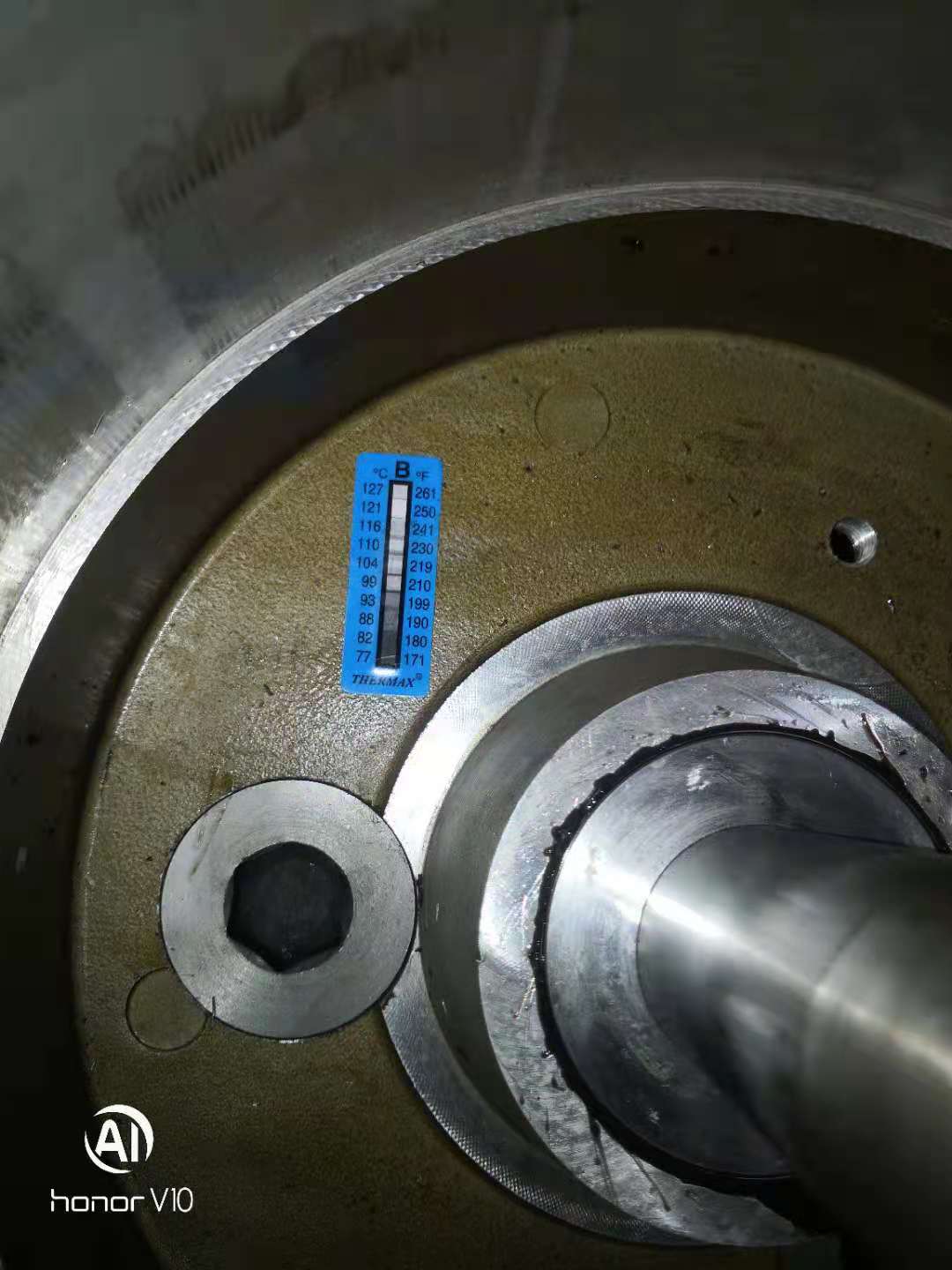

发表于 2021-8-9 07:44 | 显示全部楼层
用测温纸测试电机外壳的温度。
发表于 2021-8-9 17:15 | 显示全部楼层
白天测试的温度提高了几度,这种测温纸的测试精度可以达到1℃
发表于 2021-8-15 16:54 | 显示全部楼层
电机内部,靠近轴承座处的温度
