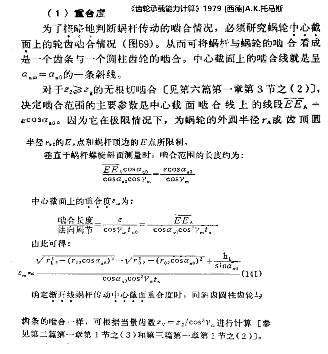

按这本书的说法蜗轮蜗杆啮合存在重合度

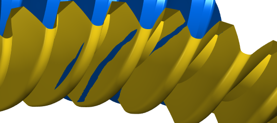

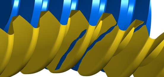

蜗轮蜗杆重合度的计算.png 用KISSsoft软件模拟,蜗轮蜗杆啮合过程中重合度是变化的。
