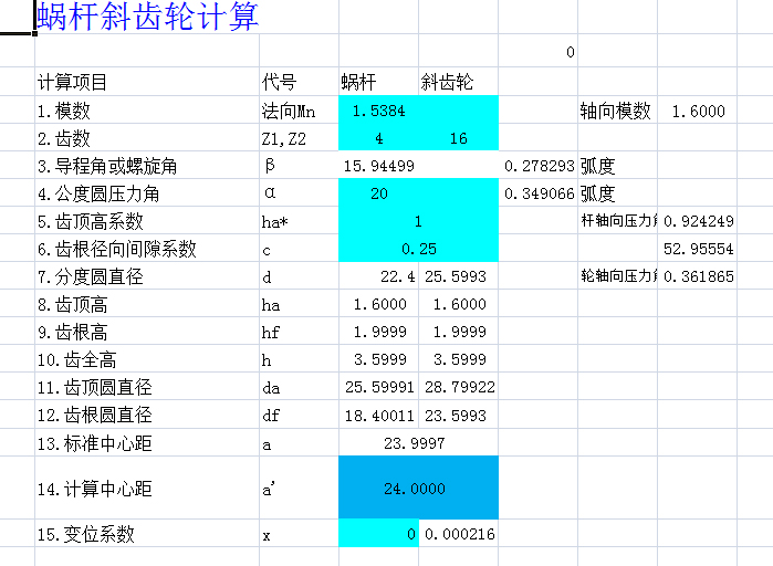

发表于 2017-5-2 15:44 | 显示全部楼层

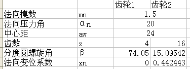

发表于 2017-5-10 11:12 | 显示全部楼层
我的计算结果:

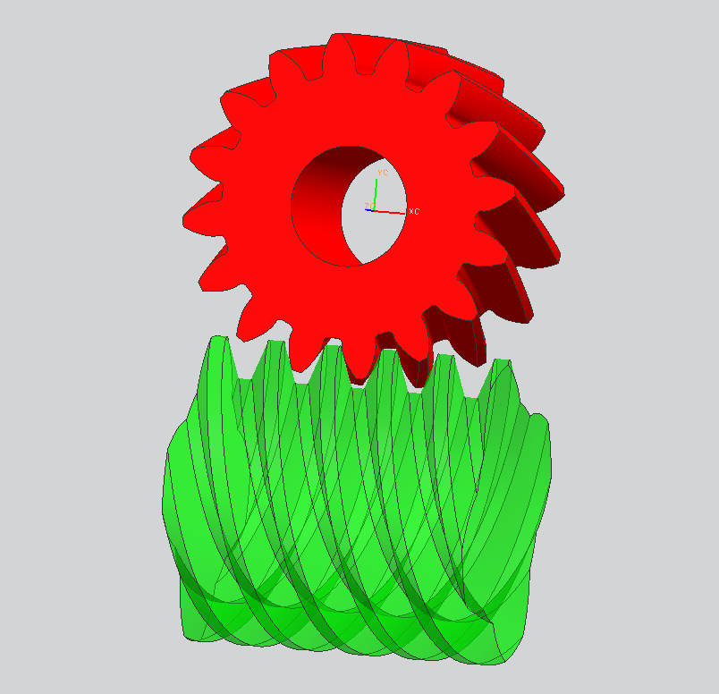

发表于 2017-5-10 16:16 | 显示全部楼层
如果按楼主的法向模数为1.6的话,蜗杆无变位,齿轮就会有较大的负变位系数,故为保证斜齿轮至少是有一般的承载能力,把法向模数改为1.5,中心距取24后,斜齿轮略有正变位系数。
做好的模型如下图:
建模的过程如下:
模型装配后保持适当齿侧间隙,对中可靠。
