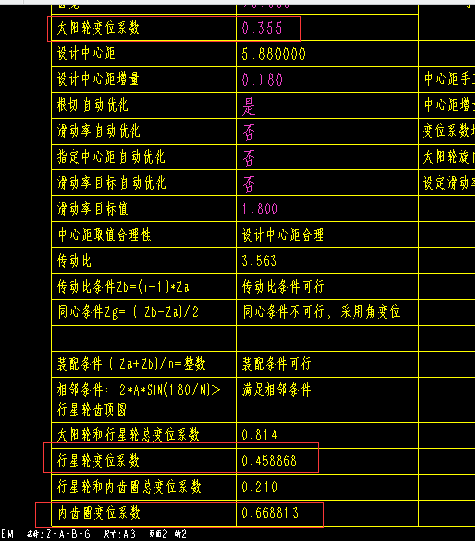

能提供个内齿轮(带变位)的CAD插件吗?

niuershiye 发表于 2017-4-20 18:03
你原来的设计,变位系数不协调 。
按你的,应当是太阳轮---行星轮 之间松 ...
还有一点,我想了解下,这个齿顶高变动系数,他的这个选择是对的吗?按书中的公式不是△y=总变位系数-中心距变动系数yn
 楼主| 发表于 2017-5-31 08:57 | 显示全部楼层
freefreemen 发表于 2017-4-20 19:54
计算是基本准确的,可能是外齿圈圆度的问题
你好,我看了你给我发的回复,十分感谢,我想问下,这里的12齿在与16齿配合计算时齿顶圆是5.769,但是在与内齿圈配合计算时却是5.842,这里该怎么取舍?
发表于 2017-7-19 22:10 | 显示全部楼层
2.png 按滑动率相等原则分配的
