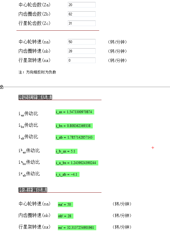

毕业设计题目是关于行星齿轮的,我学汽车的,但是大学没有接触过这方面的东西,目前自己也在看一些关于行星齿轮的书,方案是ngw形式的,但是太阳轮、行星齿轮、齿圈都接的输入,然后齿圈还接的有输出,这样的该怎么计算?
发表于 2017-6-26 20:26 来自手机 | 显示全部楼层
根据扭矩平衡,受力平衡和功率守恒解方程即可,具体可参考饶振刚的行星齿轮设计。

你应该参考轮系,变速箱轮系的自由度分析方面,二自由度差动的设计计算!
