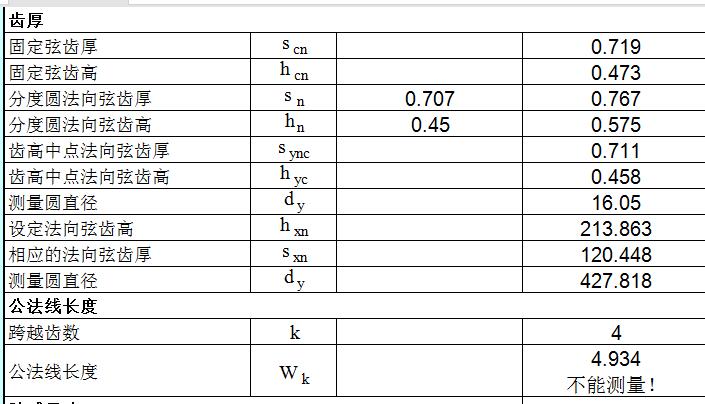

各位老师好!下面是我设计的一套塑料蜗杆---斜齿轮参数表,请大家帮忙看看是否正确,谢谢!
 楼主| 发表于 2017-1-15 10:09 | 显示全部楼层
中心距是确定的,采用结构定模数的设计思路
发表于 2017-1-15 10:53 | 显示全部楼层
粗略看了一下,基本上都是错的!
从概念到设计算法,一错到底!至于是采用什么先进思路,那基本上是不想关的!

中心距10.45,蜗杆单头,斜齿轮齿数35
发表于 2017-1-17 12:43 | 显示全部楼层
    就其传统的蜗杆与斜齿轮的啮合,现有的教科书中好像还没有涉及。所以,就被某些大师视为旁门左道。但是,不可否认的是,现实一直都在使用着。快过年了,不想说一些不愉快的事了。
    就其楼主所说的参数,主要问题是:你说的法向变位系数,可能就是为分配齿厚的切向变位系数。这样的话你的齿厚计算上就有问题了。蜗杆的三针M值应为:M=5.412/dp0.75 ;齿轮的公法线应是:W4=5.045 其它的应是没有问题的。(当然了M值与公法线都要取一定的负偏差加工才行)
