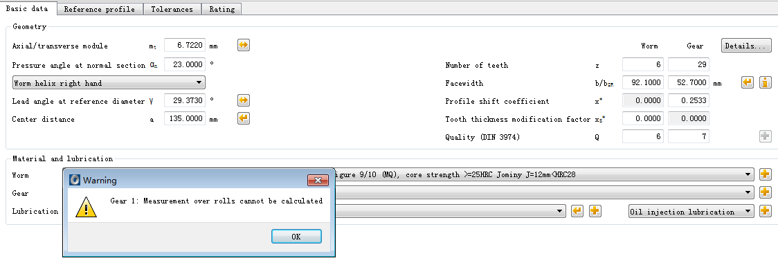

kisssoft设计蜗轮蜗杆时,报错如图:gear1:mesurement over rolls can not be calculated。多次调整参数,仍是报这个错。请问是什么地方的问题?
发表于 2017-2-20 20:47 | 显示全部楼层
量棒直径过大或过小,导致三针值不能测量
