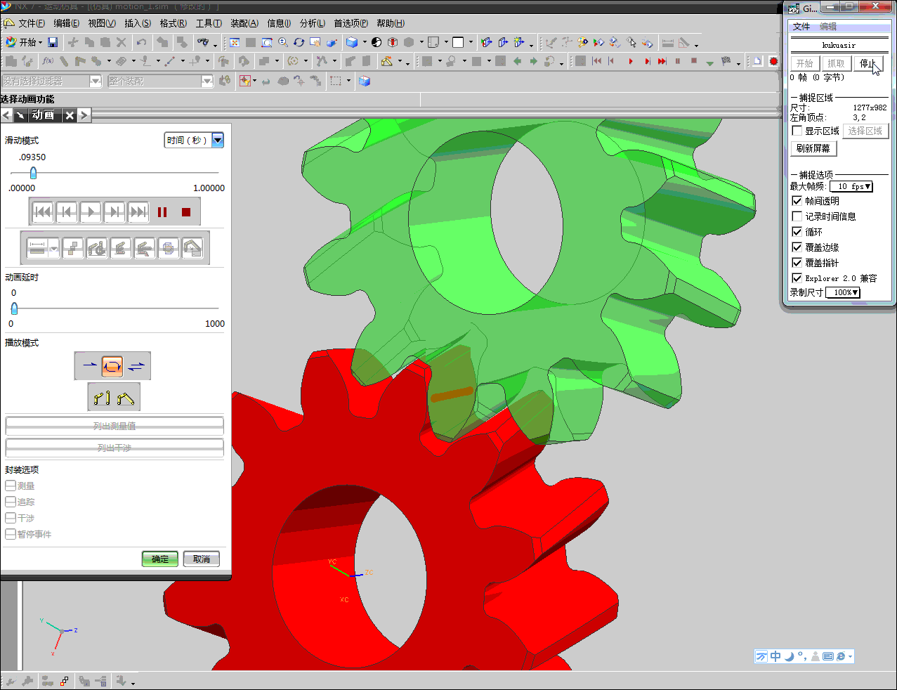

发表于 2016-12-4 18:25 | 显示全部楼层 |阅读模式

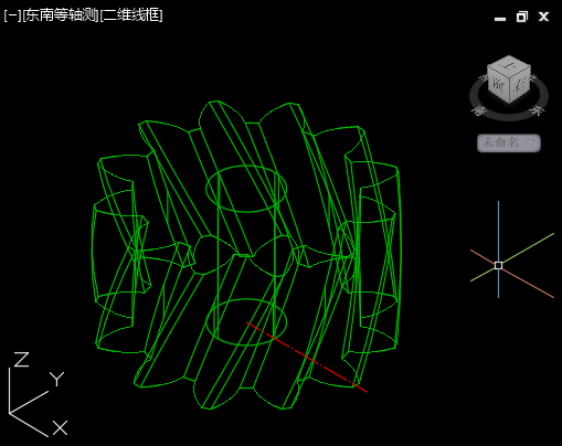

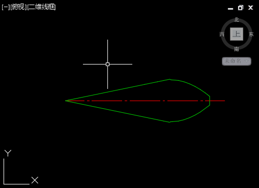

画齿轮轮廓

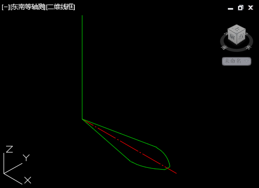

画扫描途径

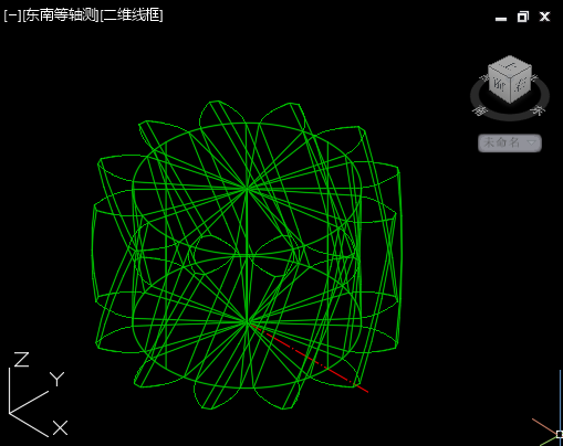

扫描
阵列
组合
最终成品
发表于 2016-12-5 08:12 | 显示全部楼层
用扫掠的方法只适应于螺旋角较小的齿轮零件,一但螺旋角大了之后(例如超过60度的螺旋角)估计就不是太容易了,还有就是得到的零件并不能保证各端截面(平行于端面齿形所在平面的截面)上所得到的齿形完全符合在端面上画出的齿形。故扫掠法不适用于斜齿轮的精确建模,只适用于示意图,在需要直接把模型输入CNC加工以得到实体时,要首先证明其各端截面的误差小于所需要的误差,以保证产品质量。
从大螺旋角无法正常建模或者误差也较大看,能否设想这种方法就是在螺旋角不大时,实际上的误差仍然是存在的,只不过误差没有大到眼看就变化的地步,毕竟仅靠眼看,是无法知道实际的误差是多少的,楼主发一个模型,然后再通过变换得到一个同样参数的仅螺旋角相反的齿轮以组成齿轮副,细看一下啮合的位置,就可以判别出是否满足要求了。

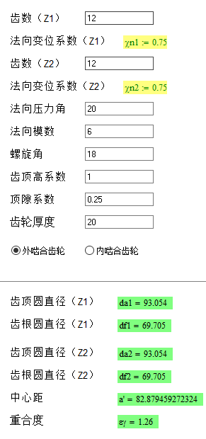

发表于 2016-12-6 08:27 | 显示全部楼层
法向模数          Mn=           5
齿数              Z1 =12       Z2 = 12
输入齿轮最小齿宽 B =  25
端面模数          Mt =5.17638
法向齿形角       αn = 20
齿高系数         Ha′= 1
齿顶间隙系数     C′ = .25
端面齿形角       αt = 20.6469
分度圆螺旋角      β = 15          Z1右旋齿轮        Z2左旋齿轮
     外啮合圆柱齿轮副计算结果
模数:               M=     5
齿数:               Z=     12               12
分度圆螺旋角:       β=     15
齿宽:               B=      25              25
法向压力角:        αn=     20
端面压力角:        αt=     20.6469
端面啮合角:       αt'=     26.05061
中心距:             L=     64.7
分度圆直径:         d=     62.11657            62.11657
节圆直径:          d'=     64.7               64.7
径向变位系数:       X=     .2919                .2919
齿轮副计算齿宽:     b=      25
齿顶高:            ha=     6.124             6.124
齿根高:            hf=     4.7905            4.7905
全齿高:             h=     10.915            10.915
齿轮齿顶圆直径:    De=     74.365                74.365
齿轮齿根圆直径:    Df=     52.536                52.536
基圆直径:          Do=     58.1269            58.1269
齿轮端面重合度:    Ea=     1.1808
齿轮轴向重合度:    Eb=     .4119
齿轮总重合度:       E=     1.5927
最大滑动率:         F=     3.4406              3.4406
公法线跨齿数:       K=     2                    2
公法线公称值:       W=     24.067               24.067
齿高变动系数:      △Y=     6.70160969710586E-02
无变动系数时齿轮齿顶圆直径: 75.03557      75.03557
发表于 2016-12-6 08:33 | 显示全部楼层
模型:
12.part1.rar (1.91 MB, 下载次数: 10)
12.part2.rar (1.57 MB, 下载次数: 7)

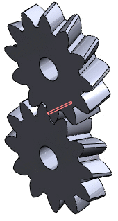

 楼主| 发表于 2016-12-9 19:52 | 显示全部楼层
明显有问题,这样的动画叫做脱齿了。  发表于 2018-8-4 07:55

发表于 2018-8-3 13:16 | 显示全部楼层
您好,请问做的这个动画,接触是怎么显示出来的?是sw做的吗?求指点一下是哪个命令?谢谢!
