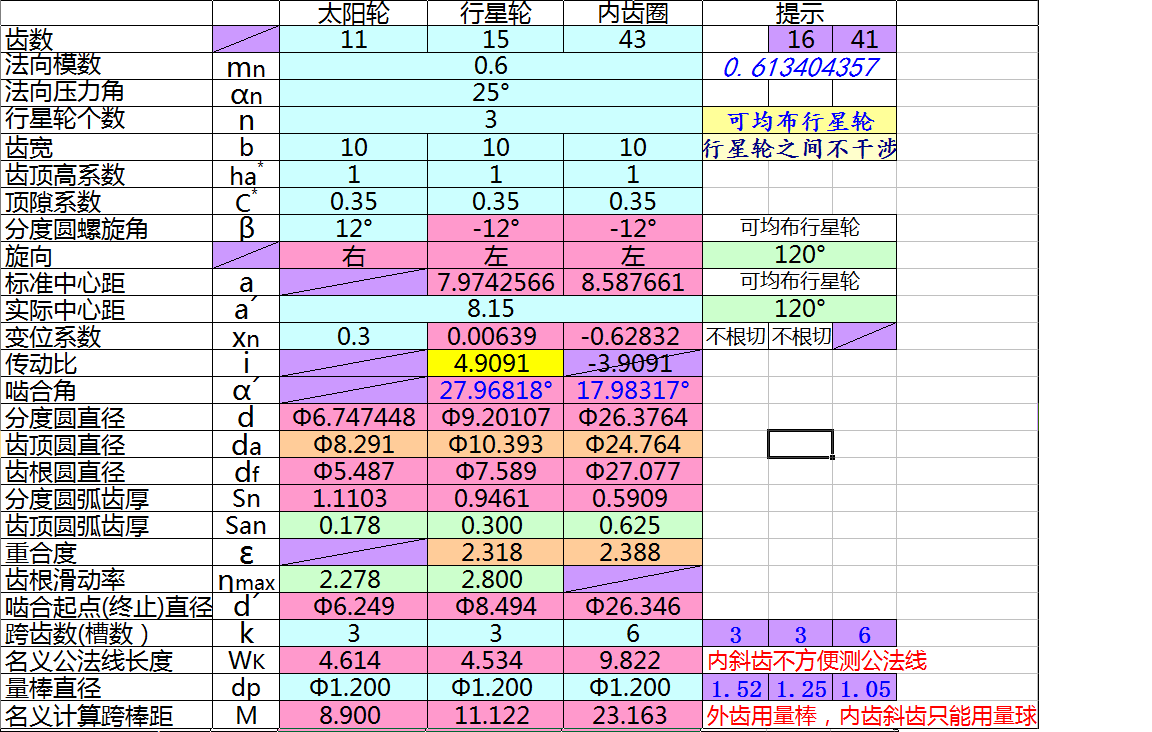

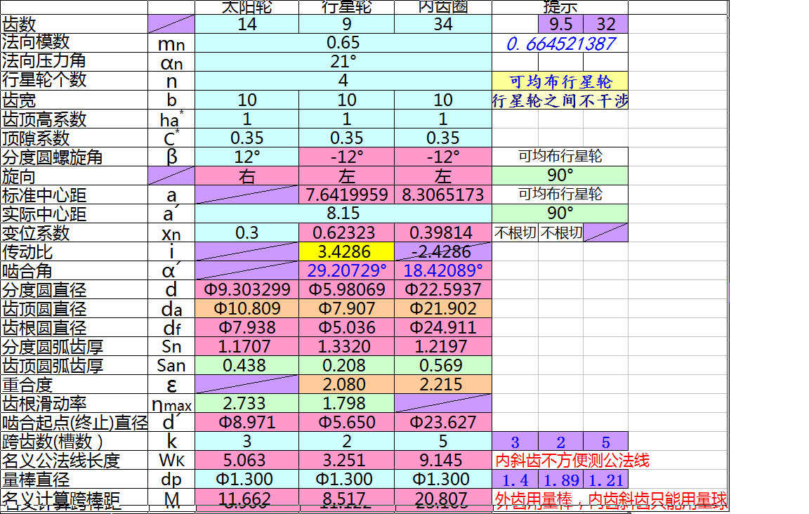

发表于 2022-7-17 18:37 | 显示全部楼层
重算老帖,不知各数值对否?尤其是M值?总觉不对!
发表于 2022-7-17 19:16 | 显示全部楼层
发表于 2022-7-18 17:09 | 显示全部楼层
再看看,是否有误?
请大师们勘误。
