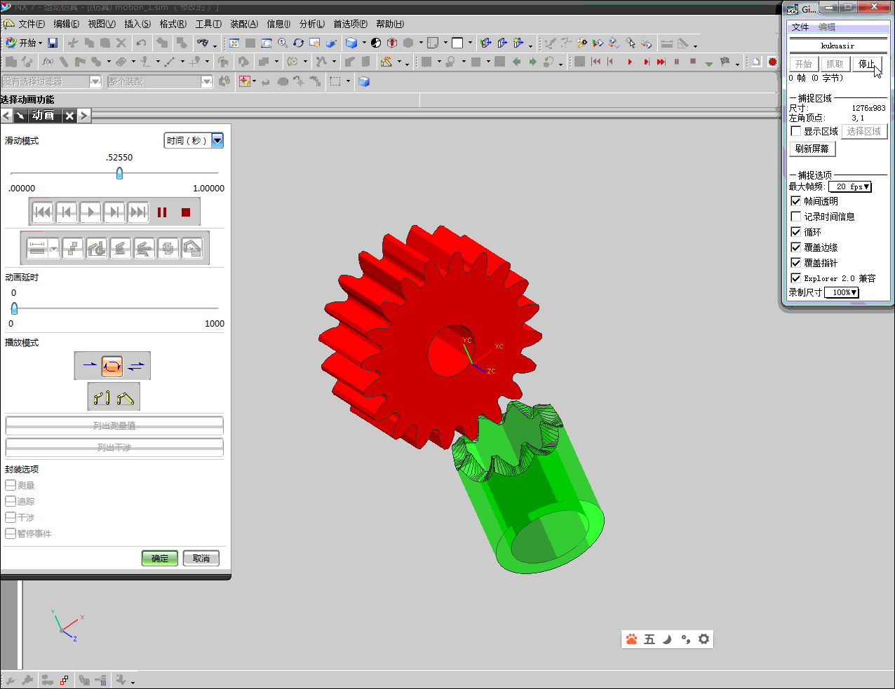

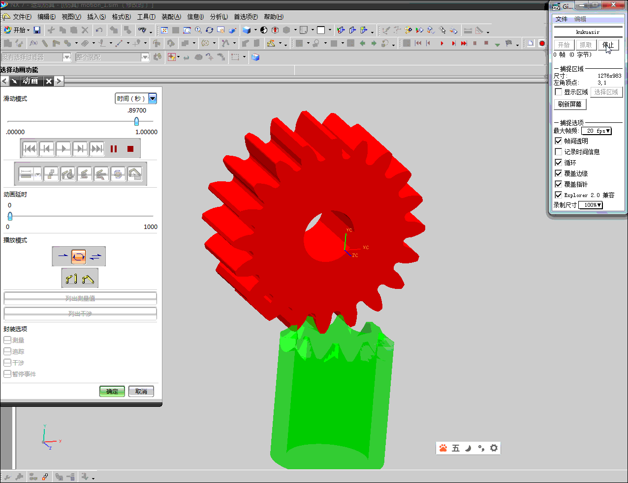

面齿轮设计中,一般要求小齿轮为圆柱齿轮,大齿轮与小齿轮的齿数差较大,近期遇到的一款圆柱齿轮齿多,面齿轮齿少,且由齿数较少的端面齿轮驱动一个较多齿数的圆柱齿轮结构。用展成法完成。
用展成法完成的端面齿轮与圆柱齿轮的结构图:
略去线条后的情况:
 楼主| 发表于 2016-10-17 16:44 | 显示全部楼层
只适用于小功率传动,近似于点啮合。
