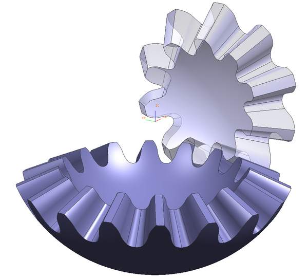

调节参数适当,明显可以看出,啮入点的两个齿面逐渐接近,并在接触后呈近似滚动态。
当然这个也会以损失部分重合度为代价。
 楼主| 发表于 2016-10-6 20:10 | 显示全部楼层
对比球面渐开线齿形,啮入、啮出时的齿面相对滑动,就要明显得多:
登录/注册后可看大图

 楼主| 发表于 2021-12-10 20:07 | 显示全部楼层
hyfjy 发表于 2019-6-16 23:24
能否展示一下模型,各视图也可以
谢谢
刚刚看到老费希望看一下模型或造型外形,当时确实事多忙去了,都没有再回头看贴。
没问题,现把3D(非参数)上传,供参考。  有侧隙,一对齿面正好处于接触状态。
