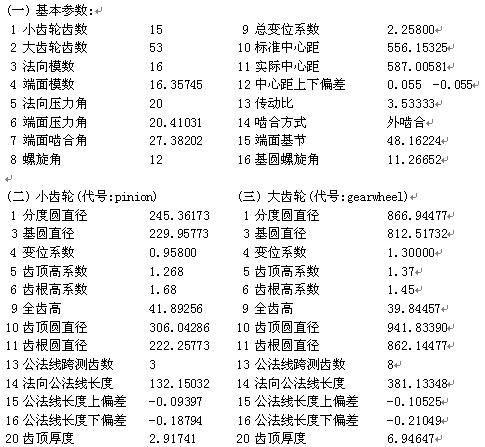

测绘:这一对齿轮参数如何确定
 楼主| 发表于 2016-8-29 09:53 | 显示全部楼层
fanes 发表于 2016-8-28 15:38
仔细测量基节,找出对应的压力角和模数。特大公司的产品很可能是非标的。
是的,这是德国汉森减速机里的齿轮,假定压力角20度,根据基节计算是模数16,按照实测的公法线和中心距计算,总的变位系数达到2.2以上,而且,实测齿轮轴(15个齿)全齿高是42

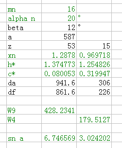

发表于 2016-8-29 17:15 | 显示全部楼层
我的计算

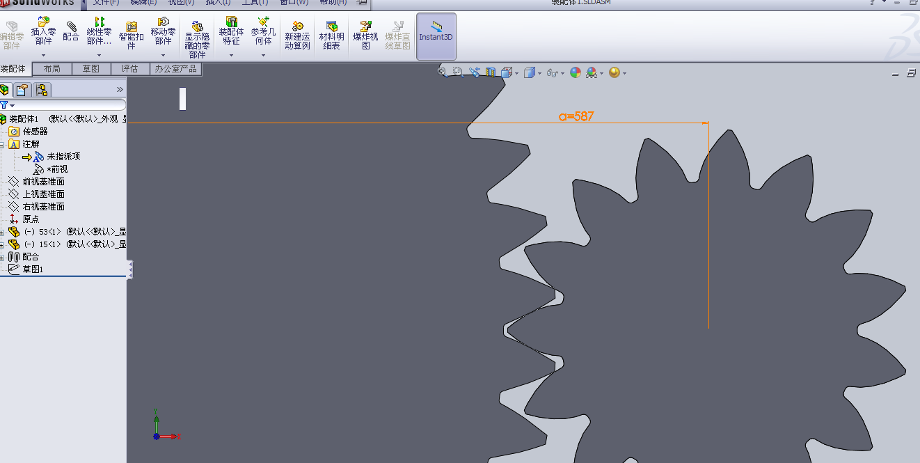

发表于 2016-8-29 22:23 | 显示全部楼层
按基节计算出模数,再按中心距试算顶园等参数,分配变位系数,试算公法线。
注意测量的齿顶园是中限。
供应商提供的图样是供应商个人自己算的,不是主机厂的图,所以不正规
发表于 2016-8-30 21:56 | 显示全部楼层
奇怪,齿顶高系数和顶隙系数竟然大小齿轮不同?
发表于 2016-8-31 16:46 | 显示全部楼层
发表于 2016-9-8 10:00 | 显示全部楼层
这是什么设备上的齿轮啊,有必要用长齿吗?
