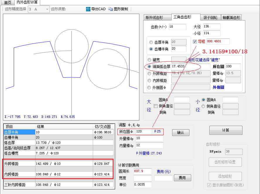

      刚看到此贴,1楼所示参数的直边螺旋花键跨棒距: 本人用最原始的方法算得M=142.499(dp=10),请版主用UG等现代软件对一下,看看有否出入?共同提高。

洪老前辈是对的.
带螺旋角的三角花键齿形相关计算:我是按螺旋面方程去迭代求解的.
(程序已在本群免费共享了)
发表于 2019-10-24 22:26 | 显示全部楼层
        谢谢您及时提供信息,我花了2天时间建立了数学模型。并用图形验证。蛮有意思。对我也是一次锻炼和考验。       我是按螺旋面上半径rk处的法线交于齿槽中线做条件(渐开线齿轮M值计算也一样,渐开线函数也也用不到了),k点法线到齿槽中线交点距离就是圆棒或球的半径,再通过逼近,让计算得到的球径与所规定的球径相等。此题,初始值  rk=65。内花键,原以为球径相等,无法测量,最终选也选Φ12,结果我们也一致。看来几何关系清楚了,什么方法都可以。以后多交流。

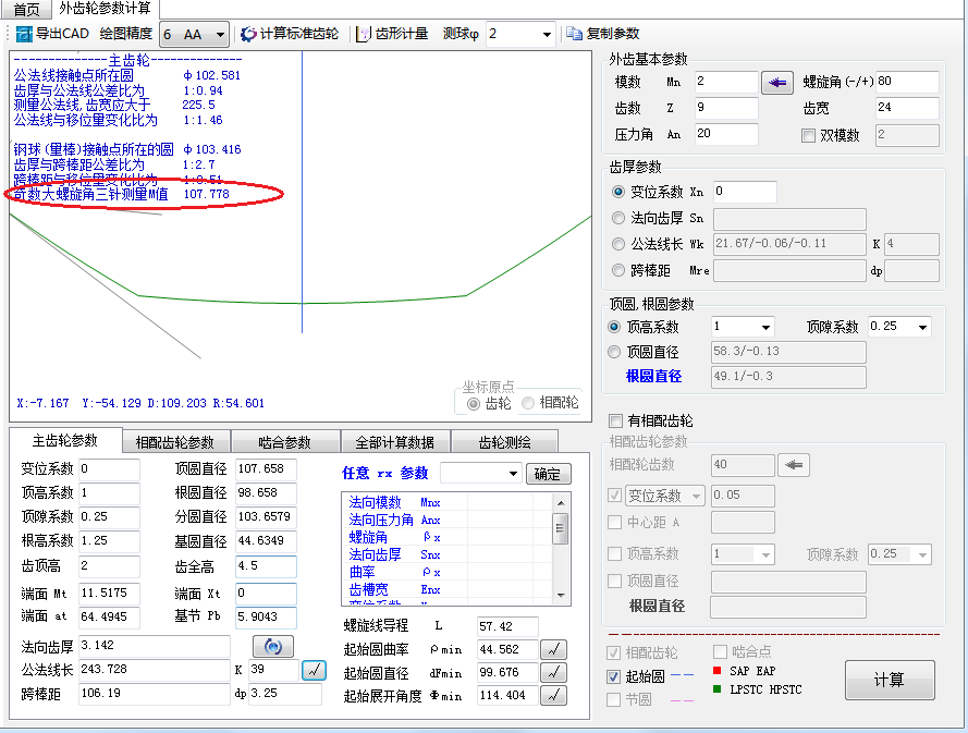

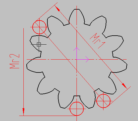

奇数齿跨棒距的问题,注意到了.首先把齿轮分成2种情况
1.齿轮类:用两个钢球(量棒)测量,钢球的中心点连线与齿轮轴心线垂直.
2.蜗杆类:连续两个齿槽间,各放入一量棒(钢球),钢球的中心点连线与齿轮轴心线平行.
M值的计算公式中,无论齿轮类,蜗杆类,前期计算钢球(量棒)中心所在圆的半径是正确的.
对于齿轮类奇数齿:
用钢球测量按书上公式是Mr1,没有问题.
如用量棒+卡尺测量,结果按Mr1误差极小.
如用量棒+公法线尺,结果与Mr2误差极小(当然,公线线尺的测量来面要足够大).
对于蜗杆类的齿轮:
均采用三量棒测量,结果是Mr2.
在本群中共享的齿轮计算程序http://www.gearbbs.net/forum.php ... 6145&extra=page%3D1,是按照上述想法写的.见下图.
