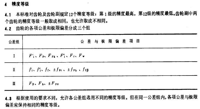

首先,楼主提到的齿轮的精度分为3类其实是老版精度标准对齿轮精度的分类,
1)先说说老版标准的情况:如下是GB 10095-88版里的内容:齿轮精度分为三类, 捕获.PNG
第I类主要影响传动的准确性;
第II类主要影响传动的平稳性和噪声,振动
第III类主要影响载荷分布的均匀性,如下
下面回答您的疑问:“齿轮的齿形的公差指标是这3类里的哪一个呢?”
按照老版本标准,齿形公差f是属于老版标准分类的第II组公差组,即属于主要影响传动的平稳性和噪声,振动。
但需说明的是,老版本已经被新标准替代,新标准中已没有这种分组概念了,ISO 1328-1:1995中已经取消了公差组的概念了,而通过以下几个主要的公差项目来评定,图纸上常出现的公差项目主要包括如下:a)齿距偏差类:单个齿距偏差fpt,齿距累积偏差Fpk,齿距累积总偏差Fp
b)齿廓偏差类(齿形偏差):Fα,Fff,FHα
c)螺旋线偏差(齿向偏差):Fβ,Fhβ,Ffβ
d)切向综合偏差:Fi',fi'
e) 其他:Fr等这些信息供您参考,如有问题再交流。

 楼主| 发表于 2016-7-22 21:33 | 显示全部楼层
1)先说说老版标准的情况:如下 ...
请问下图画红圈的是什么参数或者意思!大侠
