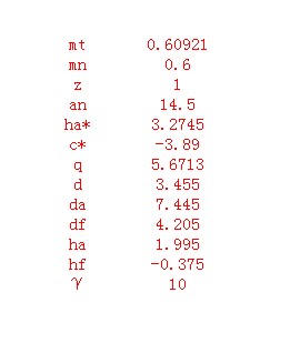

发表于 2017-3-17 20:39 | 显示全部楼层
楼主发的参数可能是表述的问题。从基本参数计算 来看还是能实现的。大径,小径,分度圆确定以后,齿顶高与齿根高不对只是理解 与表达的错误而已。当然,这个蜗杆是不能按常见的情况取值的,我把计算的结果帖如下,大家看是否正确: 01.jpg
