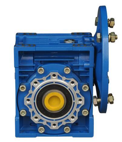

   上海诺广厂家RV系列蜗轮蜗杆减速机作为现代化建设中必不可少的传动机械设备,被应用于各个行业之中。为保障蜗轮蜗杆减速机装配精度安装时我们不必开机不破坏密封填胶可通过开启视油盖检查或用煤油柴油侵洗齿轮表面防锈脂。因长期存贮保管不善必须打开机体清洗除锈时可先用0.5苛性钠液清洗再用清水冲洗擦干。重新装配前应仔细清除机体结合面上的密封胶再重涂609或587密封胶并合理调整恢复原装配精度。
 蜗轮蜗杆减速机和电机或主机等联接件之间采用弹性连轴器也可采用齿轮连轴器或其他非刚性连轴器。蜗轮蜗杆减速机应安装平稳牢固底座调整垫片必须堑实选用钢垫。和联接件的同轴度偏差不得大于所用连轴器的允许值。检查箱体各密合面螺栓是否松动如有松动重新紧固。 蜗轮蜗杆减速机的主要特点是具有反向自锁功能,可以有较大的减速比,输入轴和输出轴不在同一轴线上,也不在同一平面上。
登录/注册后可看大图
 在蜗轮蜗杆减速机的传动方式中,蜗轮传动具备其他齿轮传动所没有特性,即蜗杆可以轻易转动蜗轮,但蜗轮无法转动蜗杆,这是因为蜗轮蜗杆的结构和传动是通过摩擦实现造成的。蜗轮蜗杆减速机的蜗轮蜗杆传动方式具有的自锁的功能在机械应用很有用处,比如卷扬机、输送设备等等。蜗轮蜗杆减速机的传动方式属于蜗杆传动,蜗杆传动又相当于螺旋传动,正是由于这样的传动方式,当蜗轮蜗杆减速机达到一定的速比,当蜗杆的导程角小于啮合轮齿间的当量摩擦角时,机构具有自锁性,可实现反向自锁,即只能由蜗杆带动蜗轮,而不能由蜗轮带动蜗杆。
