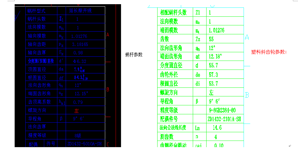

未命名.bmp 这是我的设计,高手帮看看,有啥办法?

你这公法线和跨齿数是错的,算出来齿厚太大了

看看你的参数,我算的和你的不同
自己检查一下看是否干涉了?

    请问老师用那种软件计算的啊,我想去买一套?我我都是用手工算的。公式在附件

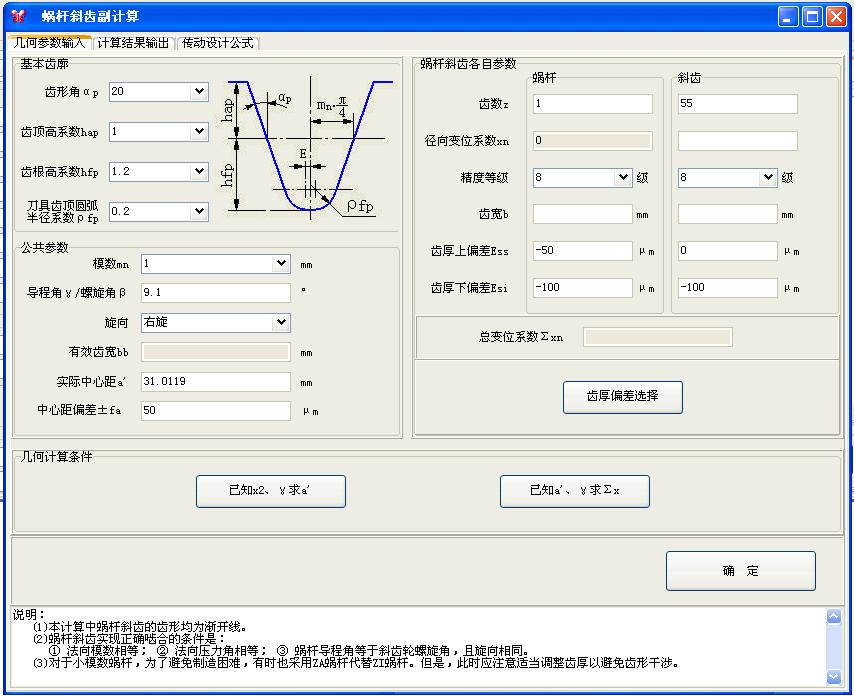

软件是自己写的,是一些小程序,你自己也可以写!
还有就是学一下MathCAD,不用写程序,可以像程序一样实现自动计算,对搞齿轮设计很有用!

看了你的参数,你还是按照蜗轮蜗杆的算法计算的,不是按照蜗杆斜齿轮计算的!
首先要注意基本齿廓的截面定义,将连个不同的基本齿廓换算到法平面上,然后再分别计算就行了!
注意侧隙加大一点,毕竟蜗轮与斜齿轮不同的!
