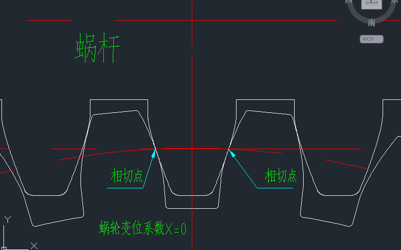

蜗轮蜗杆啮合时,一边为了凑中心距,往往蜗轮变位,蜗轮变位多少,一般才

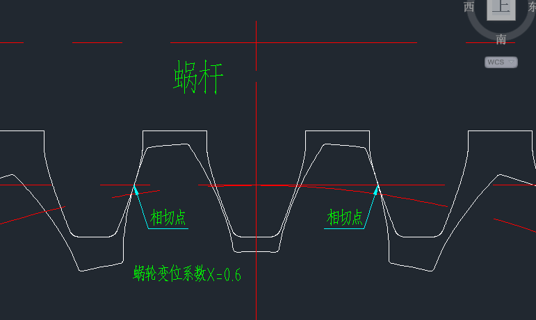

合适呢?变位后,初始相切点完全不一样,如下图所示(蜗轮蜗杆无侧隙配对):
蜗轮变位后,相切点刚好相反!
发表于 2016-3-16 12:09 | 显示全部楼层
蜗轮蜗杆的变位不能使用你的中间平面图形来分析!
一般变位系数不要太大,不超0.5为宜,当然超过就要你自己判断了!

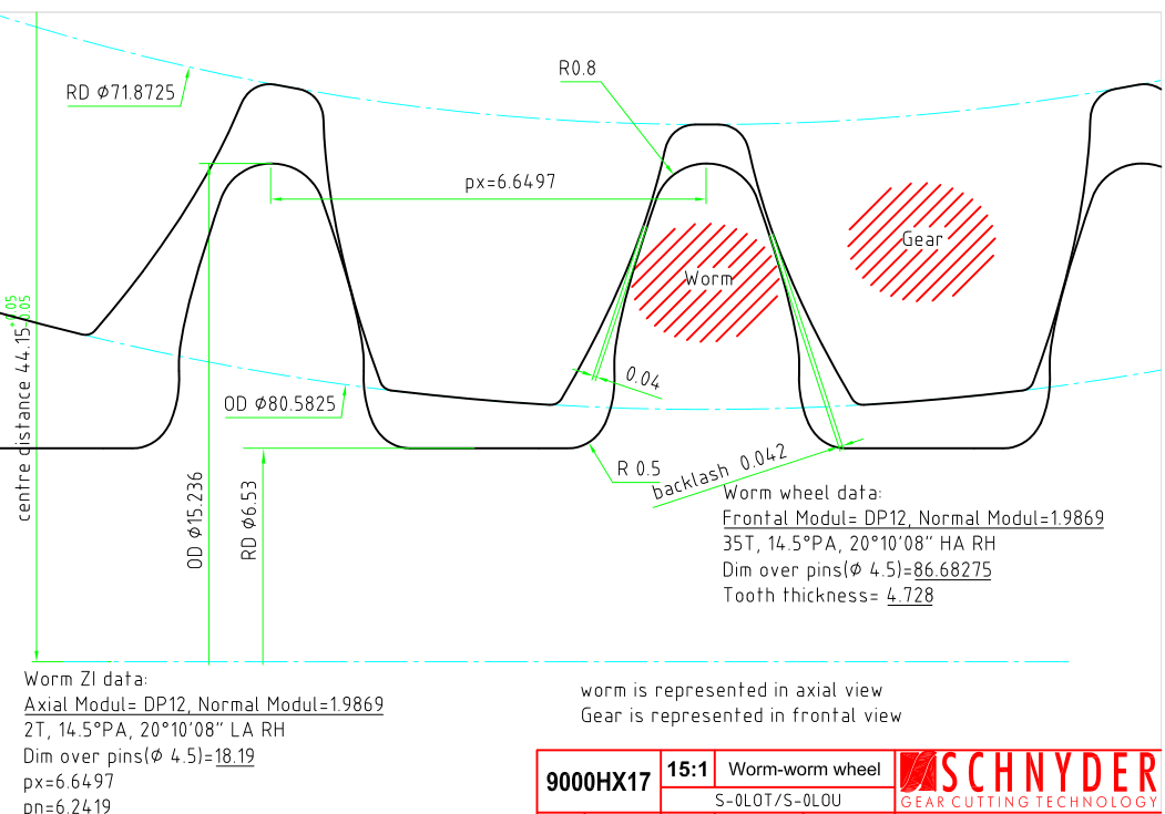

是刀具设计厂家里提供的结果,齿轮正变位后,无侧隙装配后中间的那个
齿是有侧隙的,是靠两边的齿来接触的,不知道是不是被刀具厂家忽悠了!
