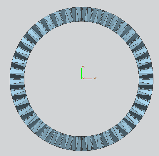

 楼主| 发表于 2016-3-6 12:02 | 显示全部楼层
 楼主| 发表于 2016-3-6 16:22 | 显示全部楼层
大师再给一种小齿数的直齿面齿轮的齿面坐标点吧,没这个根本无法建模啊,拜托您了
