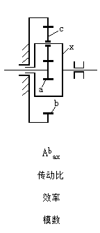

MAXON 筒状行星减速器数比分析
发表于 2018-4-7 07:58 | 显示全部楼层

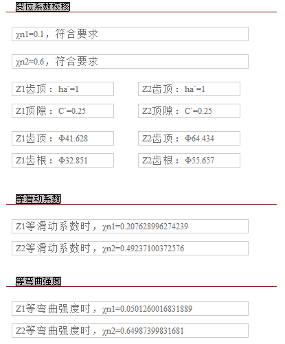

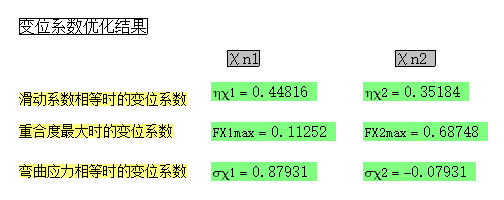

 楼主| 发表于 2018-4-7 08:51 | 显示全部楼层
freefreemen 发表于 2018-4-7 07:58
看看山寨的怎么样
你的只是配齿 。没有涉及变位分配 。
我的配齿 倒是简单一些 ,方案也很多 。配齿后出现各种组合的可能。

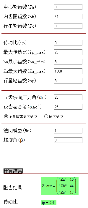

发表于 2018-4-7 09:28 | 显示全部楼层
niuershiye 发表于 2018-4-7 08:51
你的只是配齿 。没有涉及变位分配 。
我的配齿 倒是简单一些 ,方案也很多 。配齿后出现各种组合的可能 ...
我这里有个简单的,目前只能单级计算,

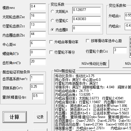

发表于 2018-4-7 15:33 | 显示全部楼层
你的只是配齿 。没有涉及变位分配 。
可算传动比、效率和模数,变位系数是分开的模块算的。毕竟本人只是业余的呀
