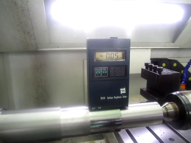

我想把减速机的输出轴密封位的光洁度和伸出部分的表面做到镜面的效果,有什么好的办法吗
发表于 2016-2-26 20:40 | 显示全部楼层
豪克能设备加工
 楼主| 发表于 2016-3-29 13:40 | 显示全部楼层
131013 发表于 2016-2-26 20:40
豪克能设备加工
你家是使用了这种设备吗
 楼主| 发表于 2016-6-16 16:14 | 显示全部楼层
加工的效果,直接达到了镜面啊
发表于 2016-7-20 19:37 | 显示全部楼层
跟材料的硬度有关系
发表于 2016-8-7 16:52 | 显示全部楼层
表面采取镀硬铬,在磨削。
发表于 2017-7-3 09:06 | 显示全部楼层
切磨,粗糙度可以达到0.4
发表于 2017-7-3 17:32 | 显示全部楼层
可以采用高精度磨床达到镜面效果。
