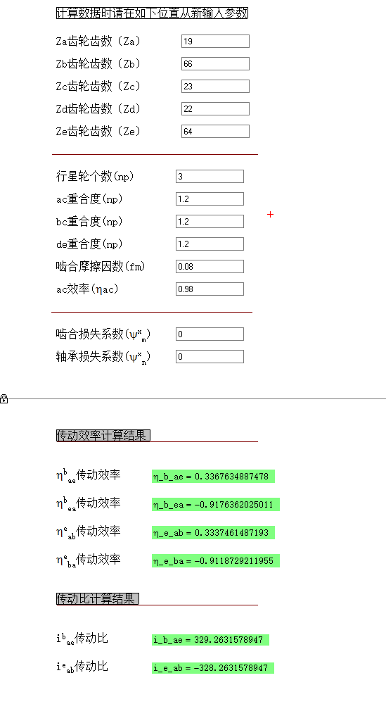

想请教下您关于行星轮方面的问题。
公司产品需要开发一个带自锁功能的驱动器,输出转速18RPM,输出扭力最大60Nm左右。希望传动效率也不要太低。想采用NGW+NGWN两级传动,传动比分配3*115左右。NGWN自锁与传动比(反向传动效率小于0时自锁)有关,请问您是否有相关经验分享下NGWN的传动效率和自锁性?行星轮自锁可以像千斤顶那样通过摩擦角建立解析边界条件吗?
关于各种类型行星齿轮的安装条件,各种参考书介绍的五花八门,您是否可推荐一本资料供我参考?

好像不能自锁呀

按照您的计算效率这么高,肯定不能自锁,但用油脂润滑,实际的啮合摩擦系数怎么选取,这个不好说,而且都是用滑动杯士支撑,所以实际的效率可能没你算的那么高

在设计过程中用大传动比的齿轮结构设计出靠摩擦角暂时可以“自锁”的传动,其锁住的能力是不可靠的,只有要需要自锁时,有可靠的专用于锁紧机构,才能保证在特殊情况下,仍然可靠地锁紧。这是设计这类结构的原则。
