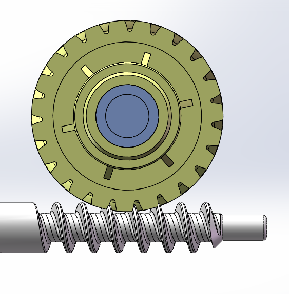

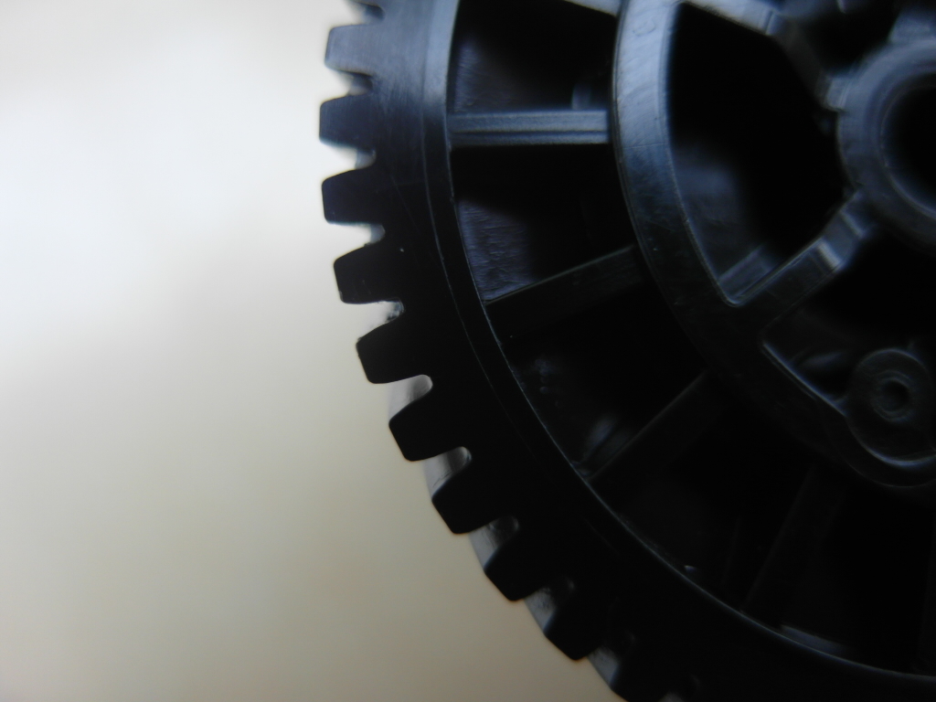

SAM_8594.JPG 斜齿轮:齿数53,外径:56.2,跨5齿公法线长度:14.45

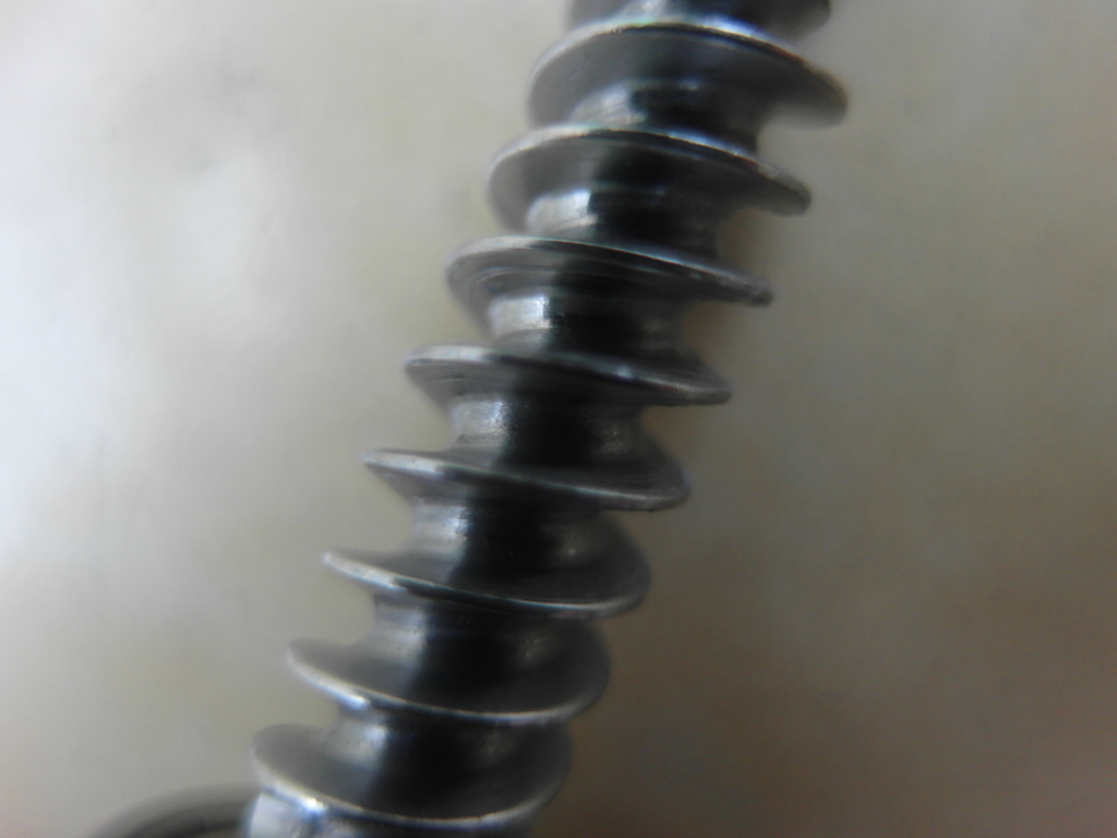

SAM_8599.JPG 蜗杆:头数:2,外径:9.93(取值10),三针测量:M=11.05(量棒直接2.3)

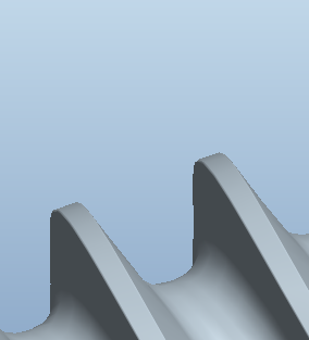

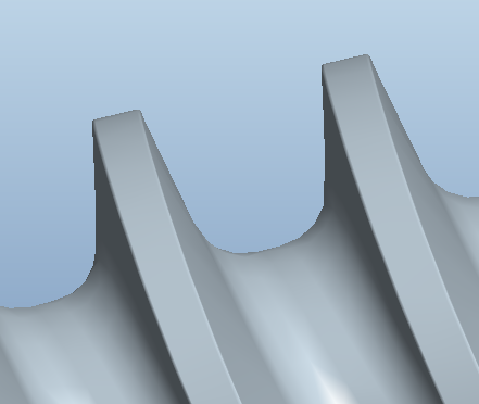

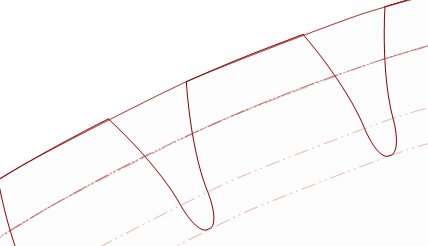

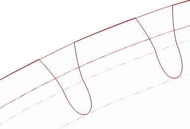

下面是我自己测量的,感觉斜齿轮压力角是10°才对的上实物,但是蜗杆用10°的时候又对不上实物了,有冲突,求求版主帮忙解析下
蜗杆的下面

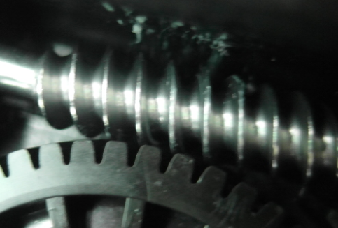

下面是实物的啮合状态:中心距没给到呜呜
发表于 2016-1-21 15:42 | 显示全部楼层
信息量太少了,没法算
 楼主| 发表于 2016-1-21 16:35 | 显示全部楼层
JINLIANG 发表于 2016-1-21 15:42
信息量太少了,没法算
还需要要什么参数吗?我竟可能的提供,谢谢啦!
发表于 2016-1-22 08:17 | 显示全部楼层
其实这东西是比较简单的,就看你准备怎么处理:
(1)如果你想着严格的抄数,那就直接用齿轮测量中心,通过估算基本参数,然后通过齿轮测量中心检测精度,根据精度报告可以进一步反算出样品的参数。最后圆整一下就好了。——一般情况下,测量3次就已经能够完成了。
(2)如果是自己设计,那就简单了,直接自己参考一下中心距、齿数等基本信息,按照10~14.5°的导程角范围设计一对就好了。
这种东西,不要说国外的就做的很好,1其实国内做的也不错!这种蜗杆轴最好是旋风铣加工,塑料齿轮可以用POM的,比如杜邦公司的Delrin 100/ 100P 或者旭化成公司的Tenac 3010材料来注塑。如果你的塑料齿轮也是包金属嵌件注塑的,最差使用台湾丰铁的立式机,好点的用日精的立式转盘机来注塑。如果是没有嵌件的,那就方便多了,直接使用卧式注塑机注塑即可,最好是进口的注塑机做,液压的也可以,但是要稳定点的。
版主的一句话,我选择了自己设计了,如果是照着抄,又不懂其中的设计原理,出问题了,那难还真是亏大发了!谢谢版主  发表于 2016-1-22 11:04
