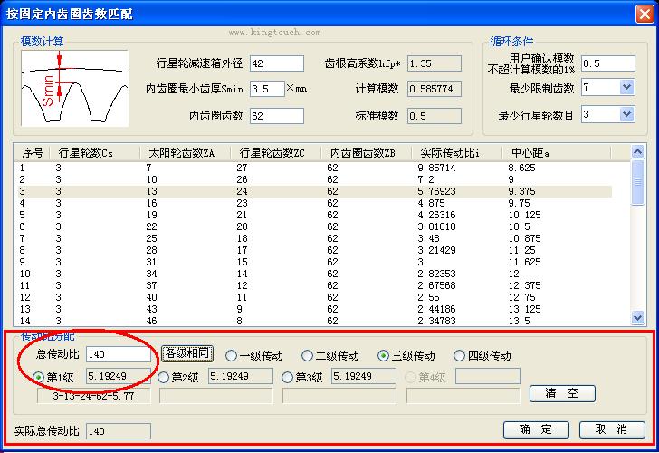

1》鉴于小摸数行星大都是公用内齿圈 。
    又固定内齿圈齿数,又要保证总传动比,一般很难保证。
    为此增加 “导航” 选择。
    1。第一步输入需要传动比 ,例如  140 ,程序自动按三级传动数比相等分配。
 楼主| 发表于 2010-9-13 05:17 | 显示全部楼层

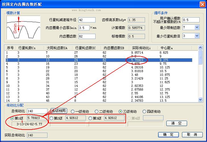

第二步 ,按照显示提示,在上面列表框选择 “大于”几何平均值的 《5.19249》。
            程序又将剩余的数比给“几何平均”了 。

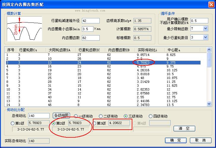

第三步 ,选择第二级数比 ,还是需要选择大于“几何平均”的
 楼主| 发表于 2010-9-13 06:00 | 显示全部楼层

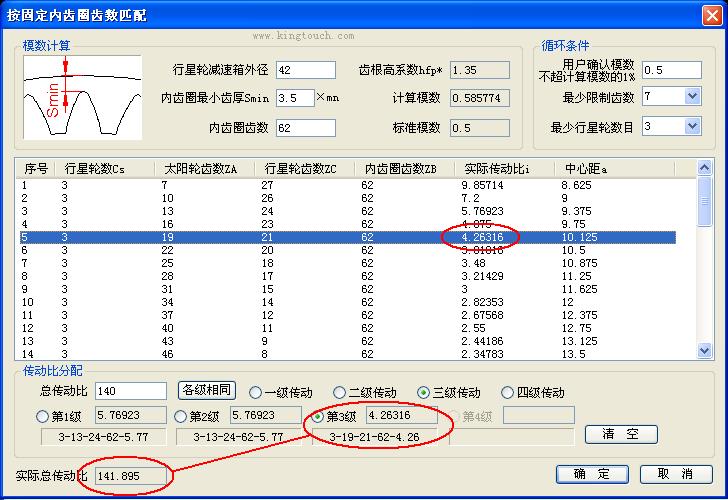

第四步,剩余的 为《4.20622》,在上面结果列表中 选择最接近的《4.26316》
总的结果 则为 《141.895》

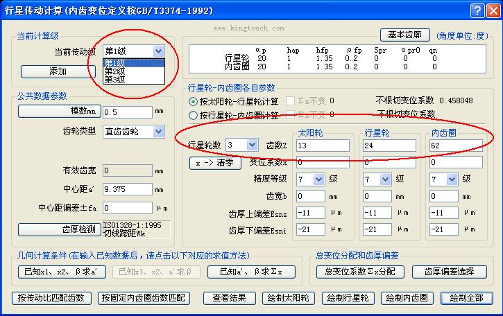

下一步,返回主界面进行具体几何参数计算 。三级结果都返回了。

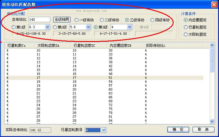

 楼主| 发表于 2010-9-13 06:08 | 显示全部楼层
对于载荷传递,一般都是按照强度条件 分别计算各级传动。
还是以 《140》传动比为例 ,传动比分配如图表 。
