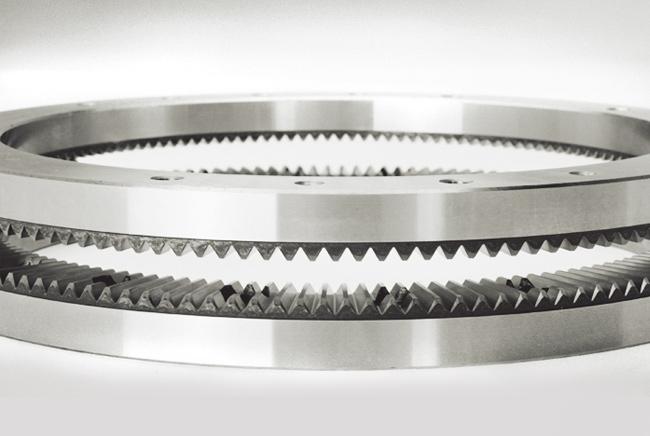

求助:盘型端面齿属于哪类齿的范围?谁有相关资料推荐
发表于 2015-12-23 16:42 | 显示全部楼层 |阅读模式
如题,新手想知道这类齿的关键数据都哪些,求高手指点!!

发表于 2015-12-25 00:21 | 显示全部楼层
   端齿式分度盘上用到该齿轮.

我们这是铜管加工的一个设备上用作传递扭矩的,类似于联轴节类。

发表于 2018-2-13 21:55 | 显示全部楼层
端面齿轮,从配偶件是小轮,是一种最普通的直齿或者斜齿圆柱齿轮来说,是一种沿齿向基节不变的齿轮,也就是类似于圆柱齿轮(各截面模数不变,压力角不变)而把齿轮从圆柱型改为了端平面型(正交时的大轮)只不过进行了变位系数的改变,基节是不能变的
,否则就违背了齿轮啮合的基本定律。而锥齿轮沿齿向模数一直在变化,从大的锥端面到锥顶,是成比例在变化的,在各锥截面上,大小轮符合啮合的基本定理。故我以为,端面齿轮尽管很“像”锥齿轮,但实质上,只是一个变形了的圆柱齿轮,沿齿向的各截面,符合圆柱齿轮的啮合性质,各圆柱截面基节不变。
