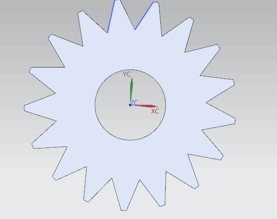

各位大神们,请问一下这种齿轮叫什么齿轮?

齿形修型的共轭齿轮
发表于 2015-12-16 07:41 | 显示全部楼层
这单个齿轮如何可以谈上“共轭”?所谓共轭是指一对可以啮合的齿轮,这种单个直线型齿形的齿轮,所配的共轭齿轮是相当困难的(不是算不出来,只是相当困难,得不偿失)当初老祖先做的齿轮是是一个轮子的边上装上一些凸起,有齿拨着在极低速下运动罢了,不能保证瞬时速比一致,后来研究了渐开线,才知道齿轮的共轭条件是瞬时速比不变,这才有共轭一说,
建议楼主要放就放上一对齿轮的齿形,单个齿轮无从谈起,瞎猜,是猜不出结果的。

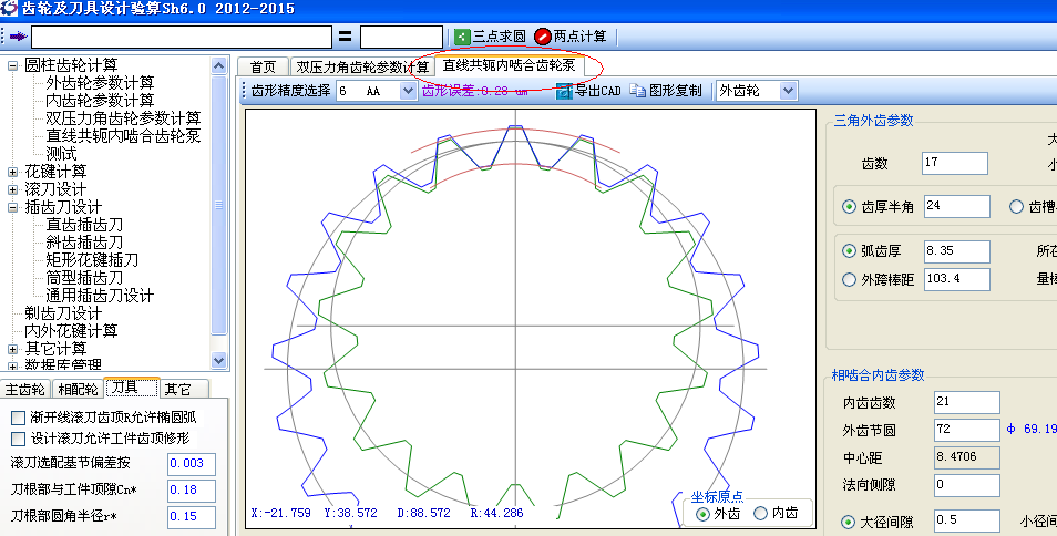

发表于 2015-12-16 12:38 | 显示全部楼层
可用于齿轮泵,外齿直线,内齿曲线。如下图
