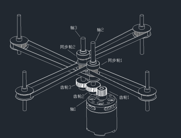

请问这个是多少级数的传动,讲解以下原理,谢谢!

带上同步齿形带为二级传动

其实是个升降平台,到四角每轴就2级减速,最后要求同步。
