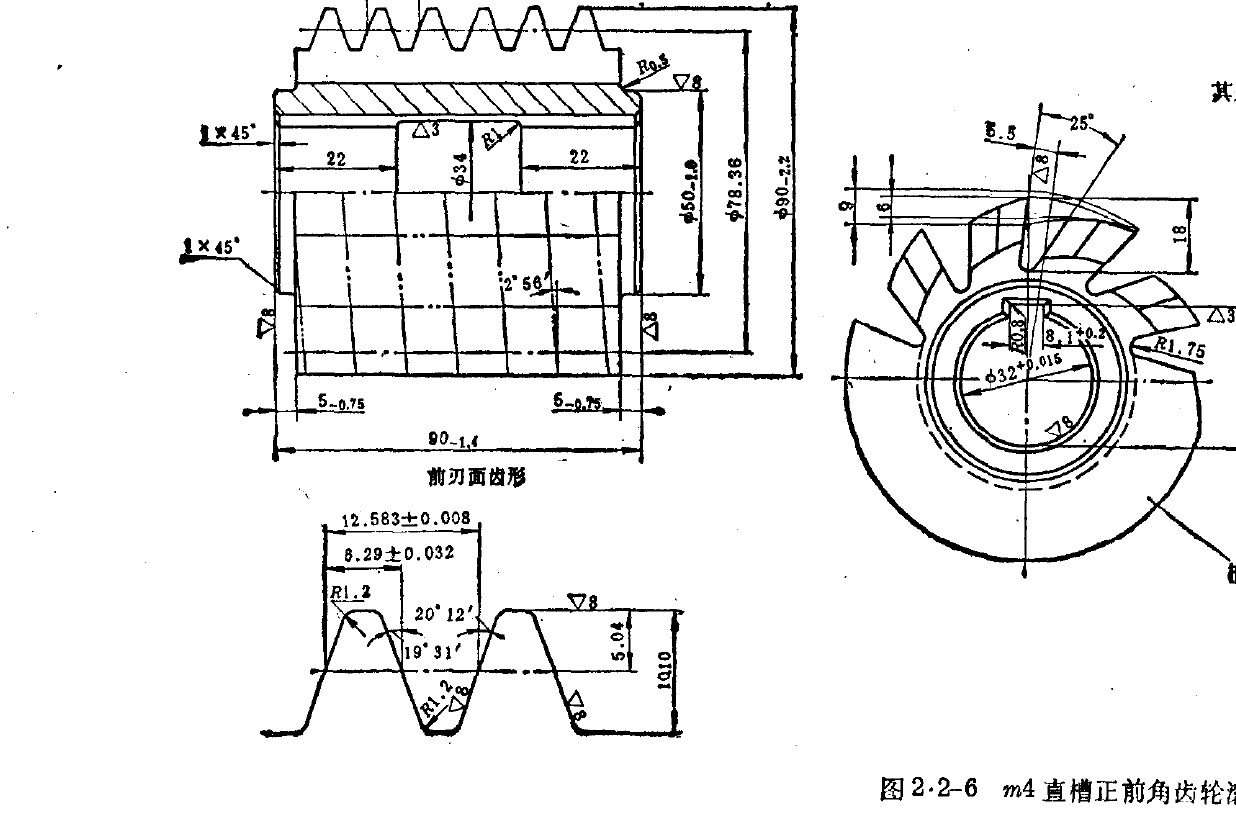

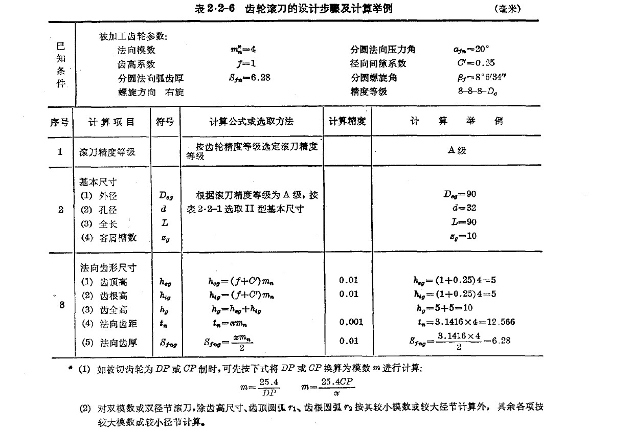

加工模数是4,压力角为20度,变位系数是0.6的斜齿轮,采用变模数变压力角滚刀加工该齿轮,
1.那么刀具的齿顶高是怎么定义的?是不是就是从刀具的中线到刀具的齿顶的距离就是齿顶高?
2.那么该刀具的中线是不是与机床的节线重合?如果不重合,是不是该刀具的中线距离机床节线的距离是0.6倍模数,那么采用的是该变模数变压力角滚刀的模数还是该齿轮的模数?
3.这种变模数变压力角的滚刀加工,该刀具的中线过法向截面的齿厚与齿槽是不是相等的?
