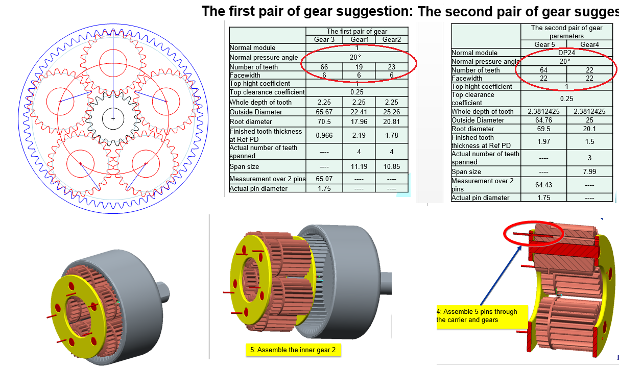

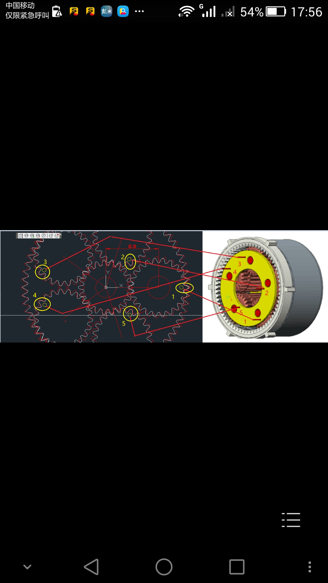

发表于 2015-12-30 18:06 | 显示全部楼层
见到一个老外的图片,我们在对齿的部位,老外这个设计是,对齿部位大一个空,在行星架上也打空,组装时用销子定位,装入后再拔出销子。对应的1-2-3-4-5。感觉是个好方法。
(图片不能发出,手机发也没有成功)

改版升级后,可以发图片啦 !
