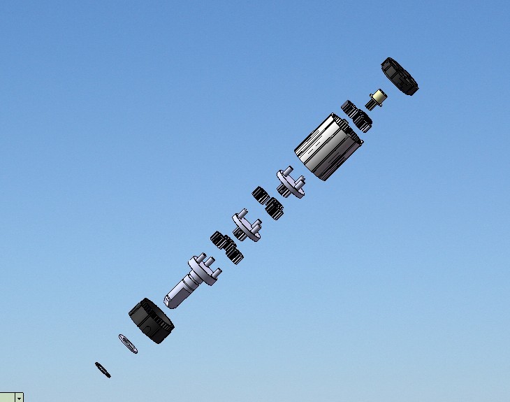

三级行星减速机构,大家都来讨论一下
目前就是批量生产 噪音问题
发表于 2010-9-11 12:59 | 显示全部楼层
  批量生产噪音,设计问题?零件毛边大?哪个零件有干涉?case同轴度?
 楼主| 发表于 2010-9-11 13:25 | 显示全部楼层
不是说都是噪音  中心轮装配的时候 有装错位现象 比例在百分之5左右

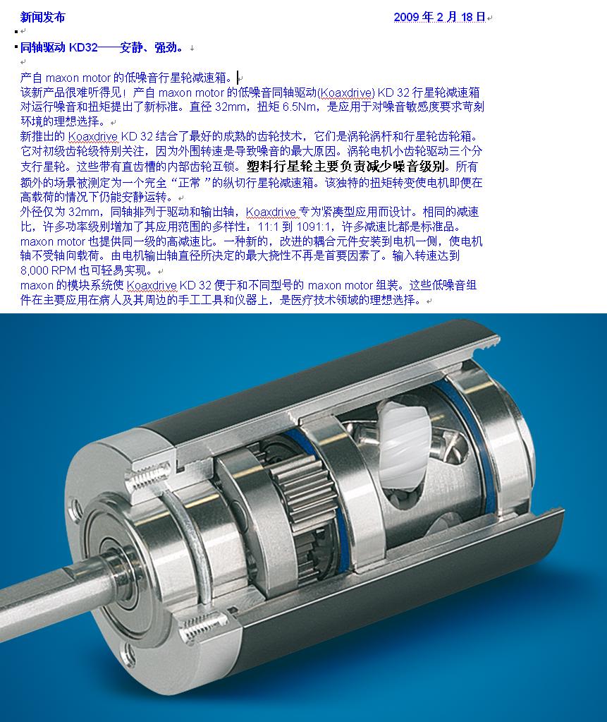

MAXON  网站找到的 低噪声设计 。
发表于 2010-9-11 20:42 | 显示全部楼层
塑料行星齿轮是减噪音的关键,因为这样一来,传动件中总有一个 配偶件是塑料件了,这对于小功率真是个好办法。大功率就走不通这条路了,把行星齿轮的级别提高,再做成鼓形齿是个不错的好办法。

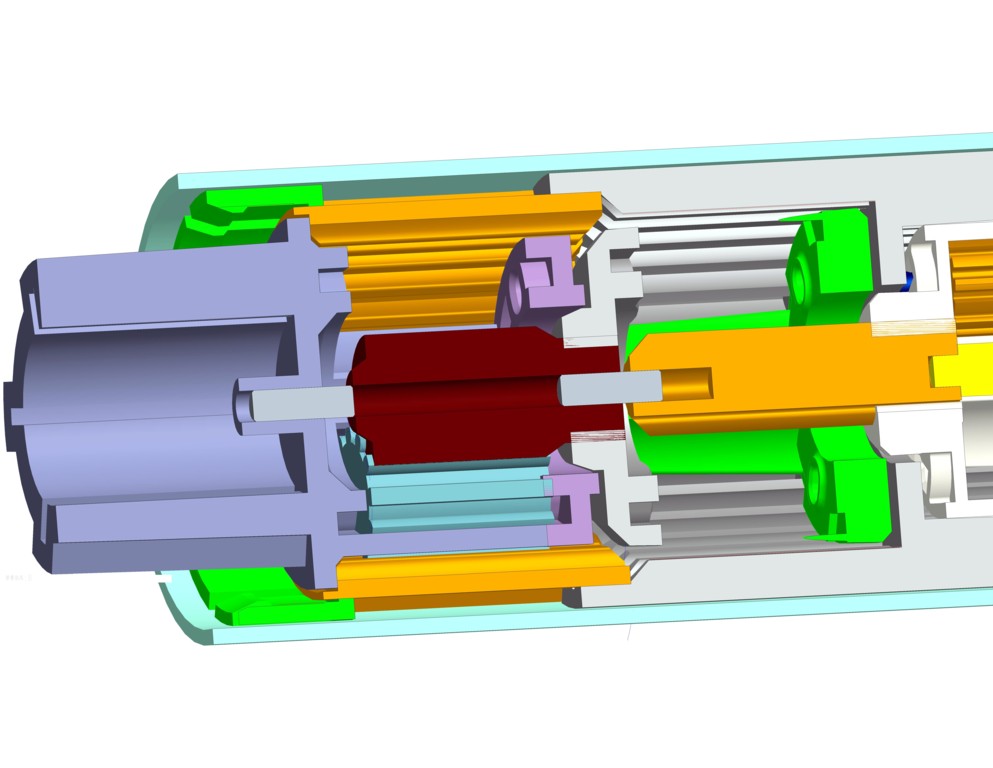

看来,筒状电机现在挺火,3年前搞是比较超前了,但你的这个开式的行星架恐怕不行,问题太多,基本是在低档的产品上才用,好的如尚飞,瑞克斯基本不用。是吧?
发表于 2010-9-23 13:56 | 显示全部楼层
个人认为:主要是设计问题。为什么尚飞的就好的多?
发现大家都不肯花成本,都怕出模具费,以谈到开模,个个拼命地压价,一分钱一分货,这是硬道理,没的三分利,谁为你奔波,都以为自己赚到了,但又有那个做的好?实际上问题是没人舍得出那个合理的费用,才让管状电机没好货的。
等什么时候这个行业做死了,这个状态估计才会有所改变。也就是常说的:早死早超生。
D45的结构设计
D45的结构设计
仁兄高见  发表于 2010-9-24 20:57
