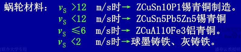

蜗轮的材料需要根据它旋转时的线速度来选择。
请看附图:
 楼主| 发表于 2020-11-25 20:59 | 显示全部楼层
请看附图
可见,蜗杆的材料一定是比蜗轮更硬的,相对于硬材料更容易生成动态油膜才是目的
